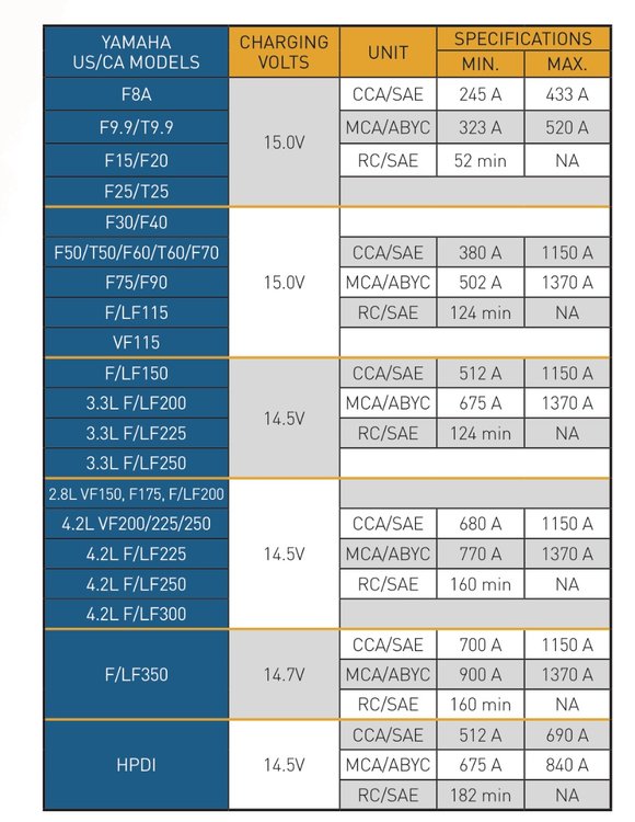

Furu Svart 3.Oktober.2017 Link til dette innlegget Svart 3.Oktober.2017 Ladespenningen er vel innafor ifølge yamaha tabellen her, må bare få spørre om du har prøvd med ett annet batteri? Sitér dette innlegget Furuholmen & Scheen 1962 , Tornado 540 rib 2002 Skipsvrak i norge på google. Furuholmen28.com Link to post
