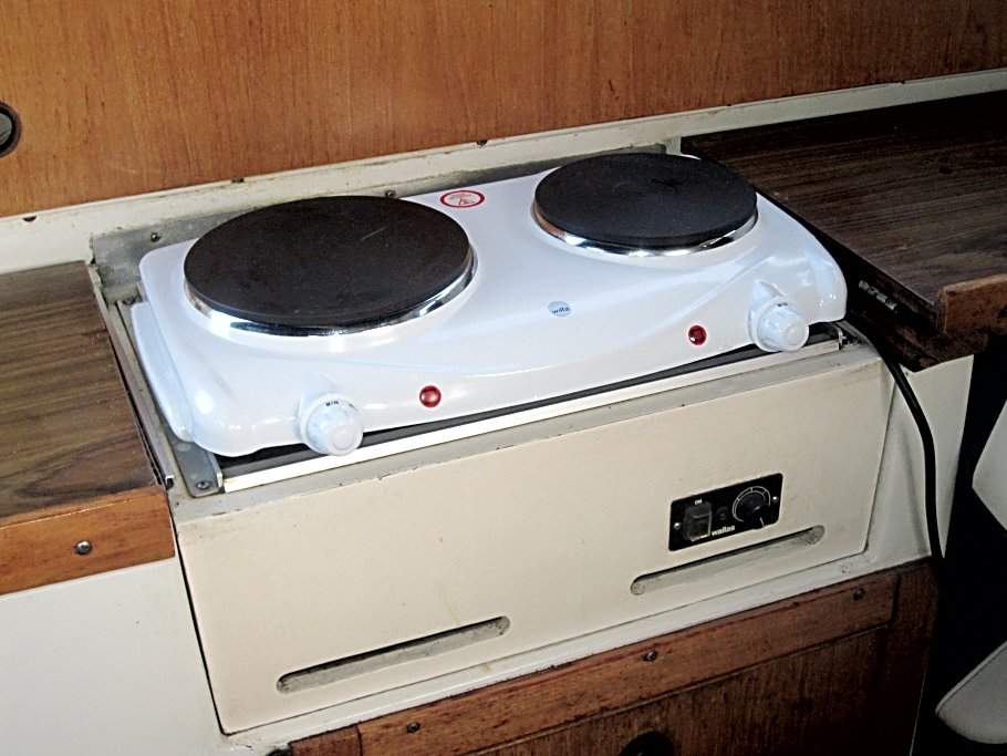

Lars H. Startet 5.Oktober.2017 Link til dette innlegget Startet 5.Oktober.2017 (redigert) Så skjedde det med mitt utmerkede Wallas 95D kokeapparat, da vi skulle lage middag idag, ville det ikke starte. Etter litt måling, ser det ut til at glødestiften har tatt kvelden. Så nå er ny bestilt fra Wallas Service. Heldigvis hadde jeg et 2-platers kokeapparat på lur, så med landstrøm er helgen reddet. Redigert 5.Oktober.2017 av Lars H. (see edit history) Sitér dette innlegget Lars H. Helgesen, "Kapteinen" på Trudelutt (Saga27) med hjemmehavn i Son, Oslofjorden Nettsteder jeg drifter: trudelutt.com oljepionerene.no Sagaforumet Webkameraer i gjestehavner Sverige https://trudelutt.com/webcams/ Som Paschuan i Soten sa på 1920-tallet: Ja, inte är jag mätt, men törstig är jag. Link to post

Lars H. Svart 13.Oktober.2017 Emnestarter Link til dette innlegget Svart 13.Oktober.2017 Nå er glødepluggen skiftet, og Wallas'n startet på første forsøk. Sitér dette innlegget Lars H. Helgesen, "Kapteinen" på Trudelutt (Saga27) med hjemmehavn i Son, Oslofjorden Nettsteder jeg drifter: trudelutt.com oljepionerene.no Sagaforumet Webkameraer i gjestehavner Sverige https://trudelutt.com/webcams/ Som Paschuan i Soten sa på 1920-tallet: Ja, inte är jag mätt, men törstig är jag. Link to post

Lars H. Svart 13.Oktober.2017 Emnestarter Link til dette innlegget Svart 13.Oktober.2017 Jeg orket ikke å demontere systemet så mye, så det ble med å bytte glødepluggen. Så bunnmatten har jeg liggende så lenge alt ellers fungerer. Men jeg skal få tak i et nytt filter for dieselen, der var det tydeligvis samlet opp litt møkk. Jeg kjører apparatet på diesel med eget sugerør ned i den ene av båtens hovedtanker for diesel. Sitér dette innlegget Lars H. Helgesen, "Kapteinen" på Trudelutt (Saga27) med hjemmehavn i Son, Oslofjorden Nettsteder jeg drifter: trudelutt.com oljepionerene.no Sagaforumet Webkameraer i gjestehavner Sverige https://trudelutt.com/webcams/ Som Paschuan i Soten sa på 1920-tallet: Ja, inte är jag mätt, men törstig är jag. Link to post
