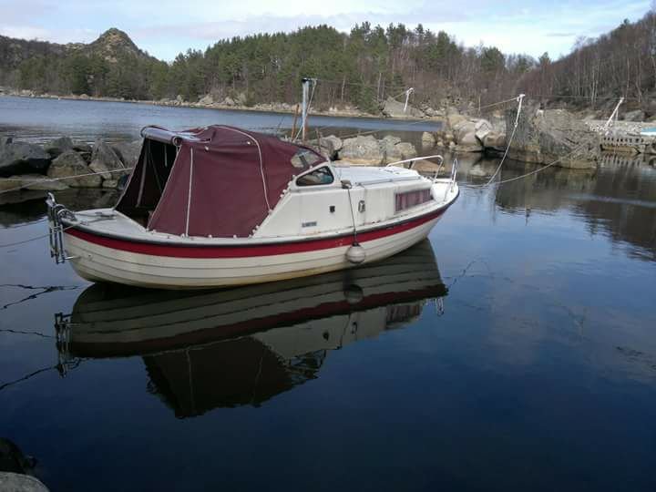

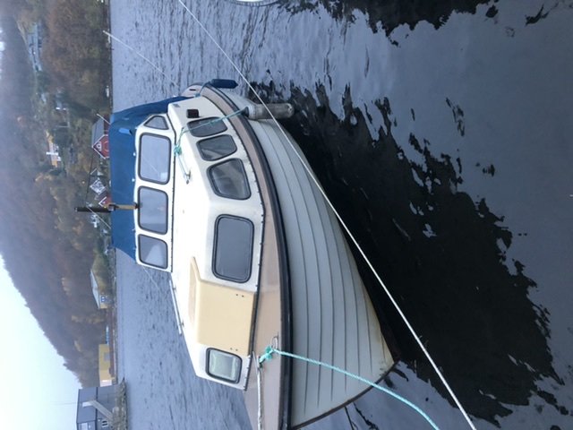

Da var båten på plass i tunet og jobben kan begynne med og bygge opp båten på nytt innvendig.
Nytt selvlensendes dekk er planlagt samt alt av innredning må nok skiftes ut.

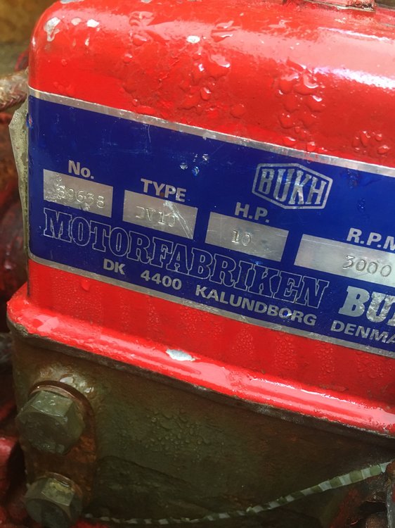

Den gode gamle bukh'en må også sees over om den kan reddes.
Håper på det, hvis ikke så blir det en ny Yanmar:thumbsup:
Mye jobb blir det men det blir kjekt:giggle:
Hei og gratulerer med kjekk båt. Jeg hadde en Delta 22 i mange år på åtti-tallet. Min var utstyrt med en manuell SABB 8-10 hk. Ser vi bort fra vinduer i cabin på din båt (som jeg mener må være uorginale), tror jeg bestemt at det er samme type båt du har kjøpt. Jeg hadde mye glede av båten, men den rullet en del i sidesjø og det ble noe kompensert med ilegg av støp i "kjølsvinet" foran motoren, og litt opp mot vannlinja begge sider. Viktig at ballast også går litt opp mot vannlinja, da den ellers blir noe rank. Støtter deg veldig i ideen med å lage denne selvlensende. Vurderte selv dette, men det ble med tanken og båten ble etter hvert solgt. Båtene ble i sin tid produsert i Skånevik. Anbefaler deg å sette på en fast "trimflapsplate" om du skal ha marsjfart over 6 knop, da den lett setter seg "på baken".  Lykke til med prosjektet.
Spesielt overbygg, kan ikke huske å ha sett dette på en Deltasnekke før. Vil du virkelig bygge selvlensende dørk på et såpass lavt skrog? Om det skal være trygt og funksjonelt må du vel minimum 20 cm over vannlinjen med ny dørk.  Da må det I alle fall solide rekker til...
Hei Index. Når jeg gjorde vurderingen, var tanken å fjerne hele overbygget og gjøre den helt åpen med selvlensende dørk. Overbygget fjernet ville da etter min mening gjøre båten såpass lett,  at selvlensende dørk i forhold til fribord ville være innafor. Solid rekke må vel på uansett. Skal båten gjøres selvlensende kun på akterdekk vil det nok bli en utfordring å få noe plass ute bak styreposisjon innvendig. En tanke kan jo være å kutte poopen så mye som mulig bak til rorgjennomføringen for derved å frigjøre noe plass.

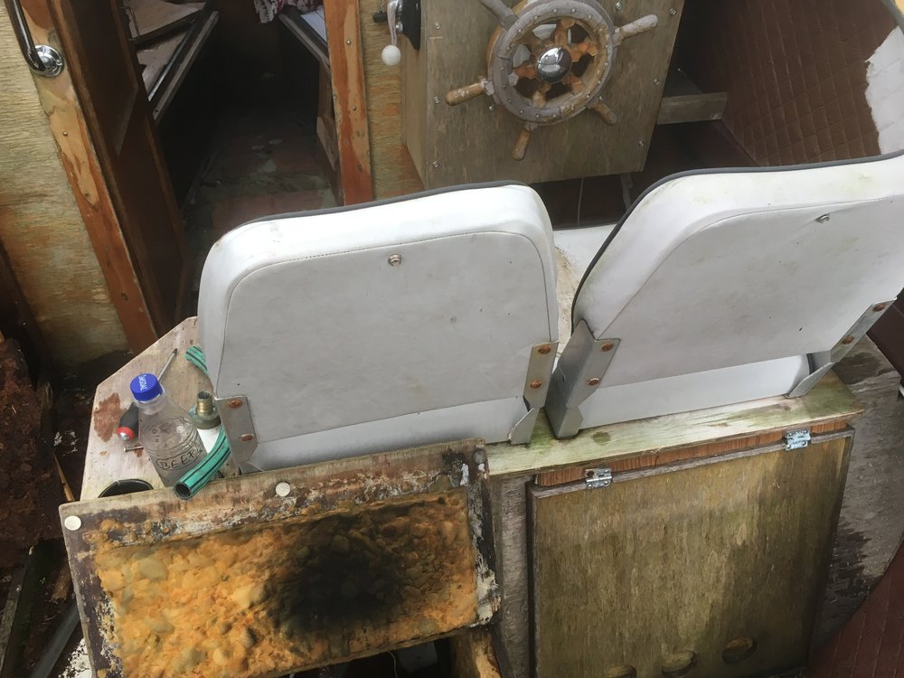

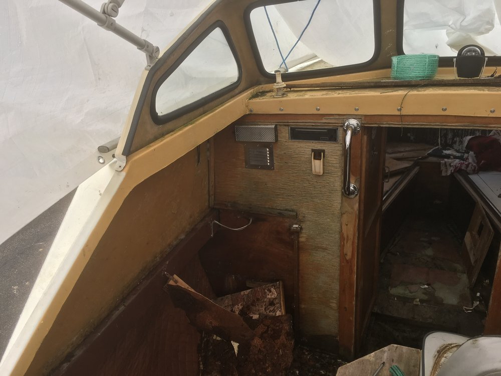

som dere kanskje ser så har jeg litt arbeid foran meg:giggle:
heldigvis så var båten gratis, så jeg kan bruke litt tid og penger på den:thumbsup:

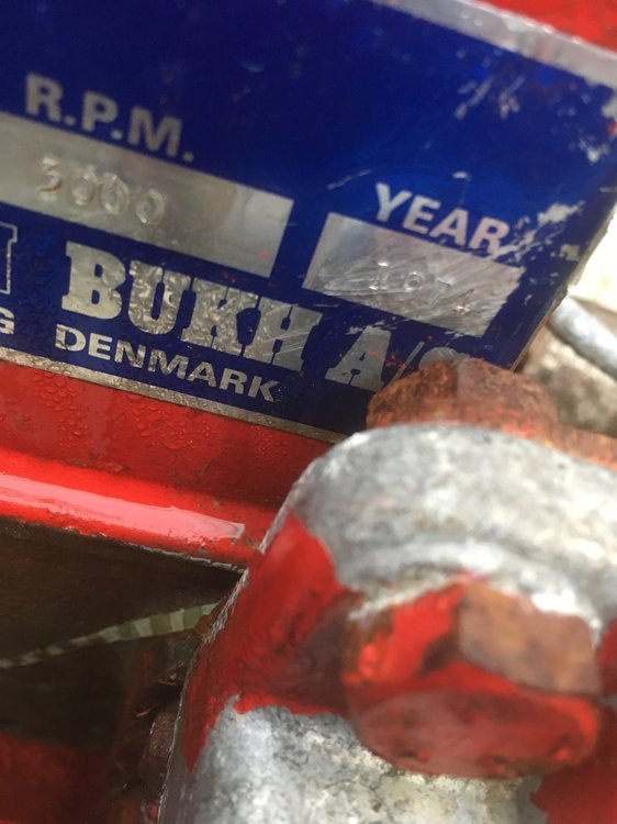

det største minuset er at den gamle dv10'en må ut da den står bom fast:worry:
blir nok en yanmar om erstatning.
kjekt blir det uansett, og selvlensende dekk må til da kalesjen var kastet av tidligere eier.

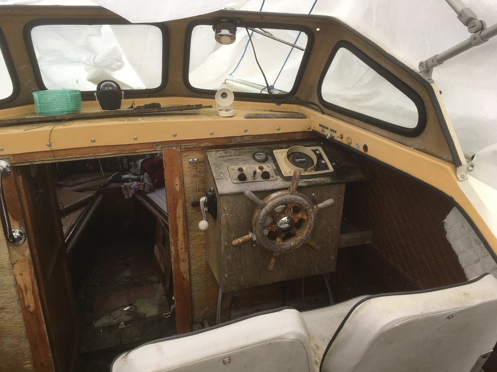

Noen som har hatt en slik båt og kanskje har noen idebilder på innredning i disse?
skal lage meg en benk/skap ved førerposisjonen for og ha noe og sitte på når jeg kjører båten.
akkurat nå er det ingenting der og denne båten er ikke lik den gamle jeg hadde mtp plassering.
den gamle hadde dør til kabin i midt, denne har døren i bb side, så kan ikke bruke gammel innredning fra gamlebåten som mal da motorkassen kommer i veien.
