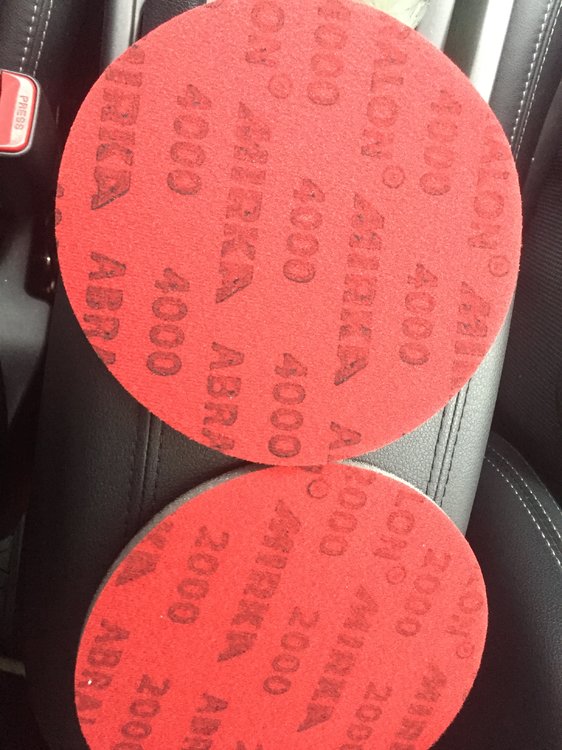

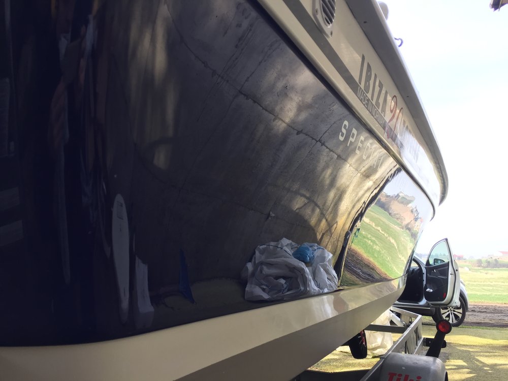

Men jeg våtslipte med Abralon slipepad med grad 2000 og 4000 på med maskin,
og gikk over med en rubbing kalt Menzerna 400. La collinite #845 oppå og fortsatt like fin.
