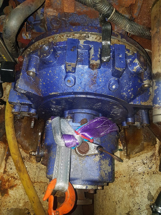

Jeg ønsker tips på hvordan svinghjulskåpa og gir løsnes fra motor?
Den vandrer ca 2cm fram og tilbake uten problem.
Men den går ikke lenger bak.
Vanskelig å se på bildet men klaringen er under tapebiten
Har prøvd med dekkspaker å hele svinghjulshuset er løst, men vil ikke av.
Har løsnet alt av bolter.
Det er snakk om et tmc260 gir på en lomatec motor.
Redigert av Mats Lorentzen (see edit history)
Typisk når splinen til giret har rustet fast i demperplaten. Rå makt og lirking er det som gjelder. Noen ganger kan man komme til boltene som fester demperpalten til giret. Skru ut disse, så kommer gir, svinghjulskåpe og demperplate ut. Det er lettere å skille demperplate og gir om man kan jobbe fra 'baksiden'.
