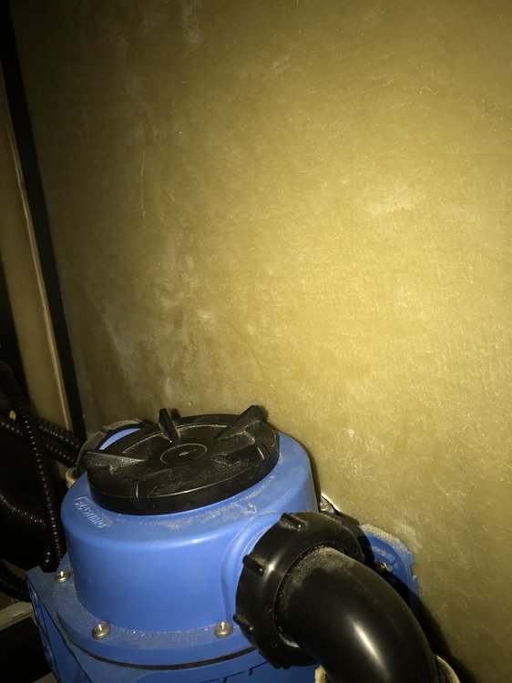

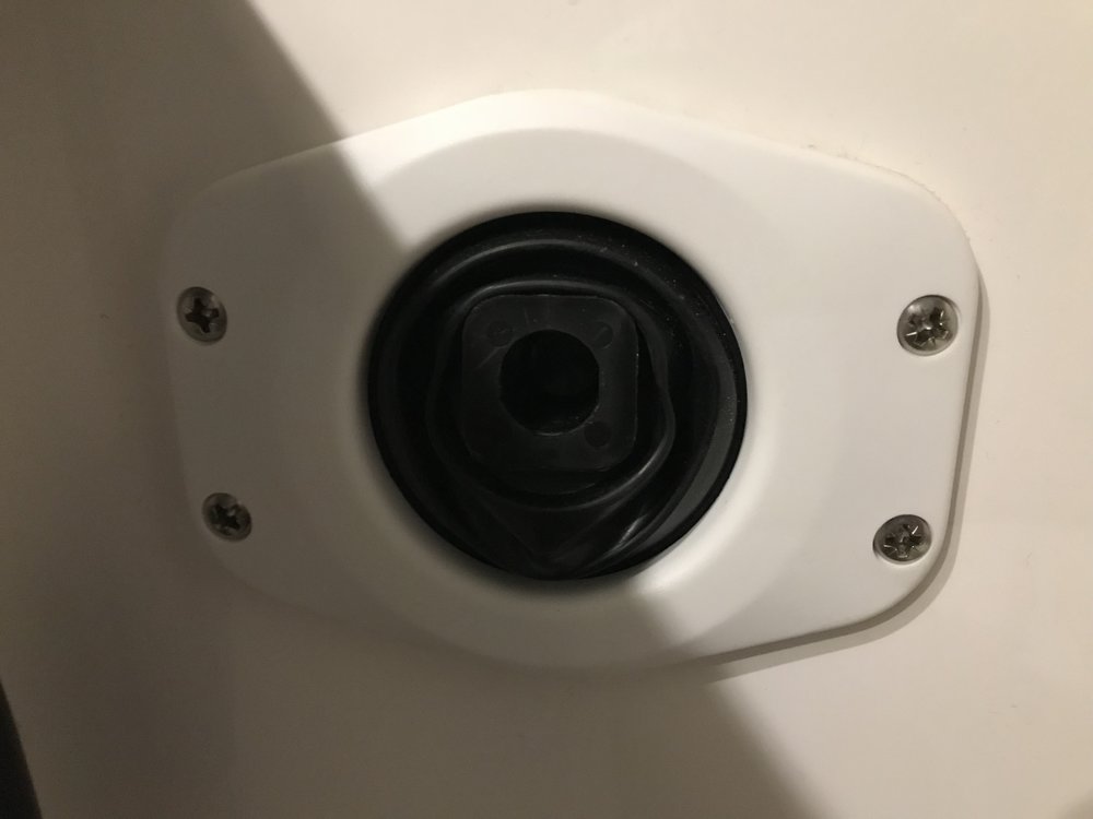

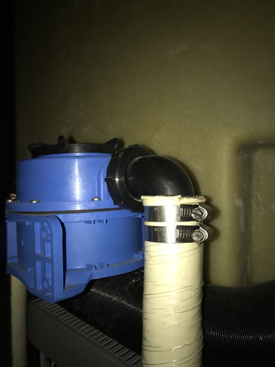

Pumpen virker helt fint, men jeg oppdaget ved en tilfeldighet  at det lakk noen dråper. Egentlig litt merkelig pga jeg ikke tror denne manuelle pumpen er brukt tidligere før jeg begynte tidlig i sommer. Båten er 2008 modell. Hvordan kan man se om senterskruen har skrudd seg av? På delen som er inne på toalettet eller bak veggen? Om den er bak veggen må vel pumpen uansett skrus av for å se dette.
