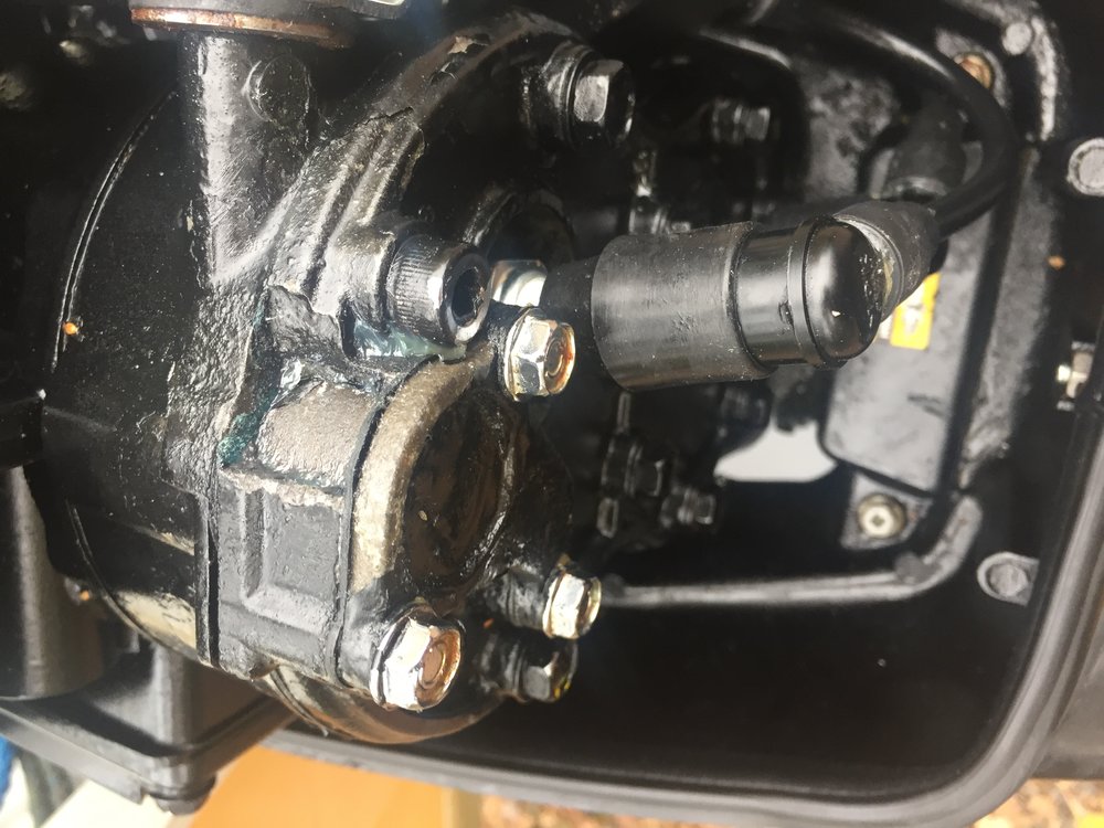

Suzuki D30, forslag til tetningsmiddel til motorblokk?
larsen2000
For meg ser det ut som at kun malingen har skallet av. Dette skal ikke ha noe betydning for om det holder tett.
Jeg ville skrudd av lokket, gjort skikkelig rent og hatt på et tynt lag med pakning på tube før jeg monterte igjen med krystrekking av boltene til riktig moment.
Hvis ikke dette virker, eller du ser tegn til at pakningen er dårlig bytter du denne.
