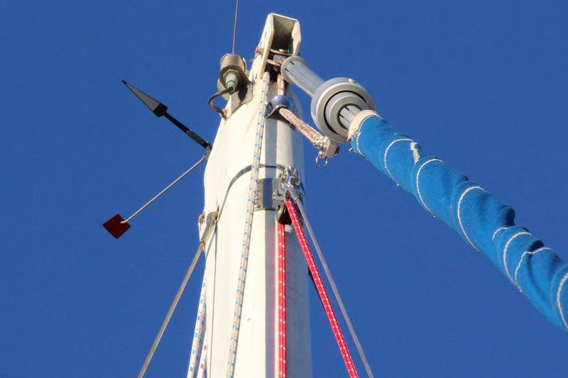

Oida Svart 30.Oktober.2017 Emnestarter Link til dette innlegget Svart 30.Oktober.2017 Vi snakker solo seilas og til tider shorthand! Jeg ønsker å montere et ekstra forstag på båten, er det noen som har erfaring med dette? Mine kunnskaper om dette baserer seg på det jeg har lest på diverse forum. Et "solent stay" virker som en enkel løsning, da dette festes så høyt oppe i masten at det ikke blir behov for lensetakler. Og på min båt så er det også mulig å bruke eksisterende feste i dekk til dette. Det ekstra staget skal brukes til kryssfokk og stormfokk. tanken er å ha seilet ferdig satt på staget med pistolhaker, for å så sette staget med seil og det hele når det skal brukes. Jeg ser for meg en løsning à la dette i toppen av masten: Er det noen som har erfaring med tilsvarende løsning? Hvordan vil dette oppføre seg i hardt vær kontra et kutterstag som er festet lenger ned på masten og nærmere masten i bunn? Vil det hjelpe til med fordeling av krefter om det ekstra staget er festet omtrentlig der hvor toppen av storseilet er når det er revet til andre eller tredje rev? Sitér dette innlegget Link to post
Hulda Svart 30.Oktober.2017 Link til dette innlegget Svart 30.Oktober.2017 Vil si du har rett i funderingene dine. Hvorvidt roret henger utenpå eller under har sine fordeler og ulemper. Bare pass på at det er nye hengsler på roret før du drar. Det er uansett utrivelig når rorbladet kommer flytende opp ved siden av båten. Liten cockpit er bare en fordel. Den kommer uansett til å bli fylt med sjø. Når det gjelder rigg, har jeg skrevet en del om dette i tråden om 'Hulda'. Ta en titt der. Ser frem til oppdateringer av denne tråden. Sitér dette innlegget Link to post
