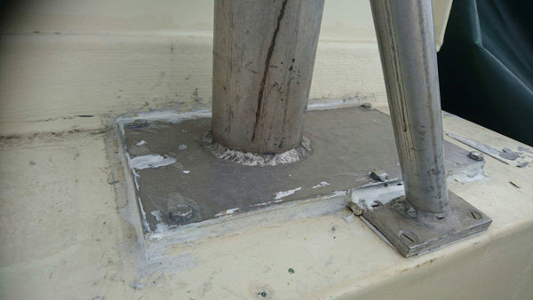

Hei. Mottok en sjark i sommer hvor røykrøret til pyroen var skrudd løst pga frakt. Det regna fryktelig så jeg fikk det travelt med å tette både her og der. Mellom flensen til røykrøret og glassfiberen smurte jeg på med noe akryl jeg hadde for hånden. Hva bør man bruke som tetningsmiddel her? Usikker på hvor varmt røret blir. Pyroen står ca 40 cm under flensen.
Det står vel på pakningen hvor mange grader den tåler,
Så er det bare å fyre opp og måle tempen på plata.
LOCTITE har Blue Silicone RTV no.6  som har temp.område -60 til +260 grader C.
TEC 7  -30 C til +95 C
Akryl står ikke tipper ca. + 50/70 C.
