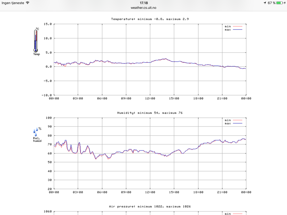

Kjellg Svart 27.Oktober.2017 Link til dette innlegget Svart 27.Oktober.2017 Pinkvin skrev 13 minutter siden: Treng en avfuktar ned mot null? Fins jo knapt fukt i lufta. Tja, vet nå ikke det. Her er et bilde fra tidligere i uka her i Tromsø. Som du ser så er det ikke helt tørt i lufta selv om det var klarvær og sol. Kom litt skyer i går. 3-4 grader og RF på opp rundt 90% Sitér dette innlegget Link to post

Code0 Svart 27.Oktober.2017 Link til dette innlegget Svart 27.Oktober.2017 @Kjellg...alt er relativt... 100% relativ fuktighet betyr at lufta ikke kan absorbere mer..., ikke at det er mye fukt i lufta. Ved 0 grader C kan lufta kun holde 4 gram vann pr kg luft, blir det mer blir det enten rim eller regn. Og 4 g / kg er ikke mye. Mettet luft (100% RF) ved +25 grader holder på 20 g/kg. På kalde dager vil du ofte se over 90% RF, fordi kapasiteten (til å holde på vanndamp) er så lav... Sitér dette innlegget Link to post
Kjellg Svart 27.Oktober.2017 Link til dette innlegget Svart 27.Oktober.2017 Code0 skrev 19 minutter siden: @Kjellg...alt er relativt... 100% relativ fuktighet betyr at lufta ikke kan absorbere mer..., ikke at det er mye fukt i lufta. Ved 0 grader C kan lufta kun holde 4 gram vann pr kg luft, blir det mer blir det enten rim eller regn. Og 4 g / kg er ikke mye. Mettet luft (100% RF) ved +25 grader holder på 20 g/kg. På kalde dager vil du ofte se over 90% RF, fordi kapasiteten (til å holde på vanndamp) er så lav... Aha, ja da lærte jeg noe nytt i dag også :) Har ikke vært i båten siden tirsdag så jeg tenkte å ta meg en tur bort i morgen. Avfukteren står på halv effekt så får vi se hvor mye den har klart å trekke ut. Sitér dette innlegget Link to post

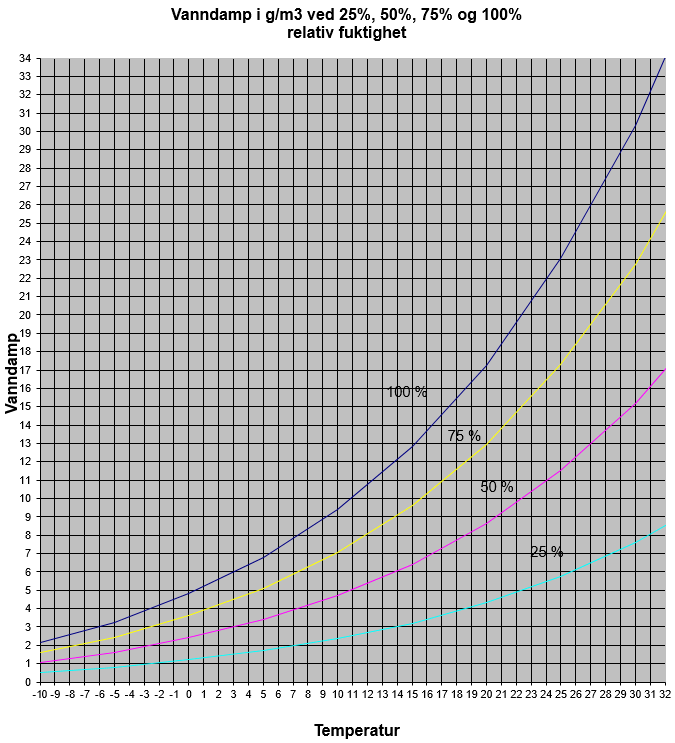

Lars H. Svart 27.Oktober.2017 Link til dette innlegget Svart 27.Oktober.2017 Pinkvin skrev 25 minutter siden: Litt grov og dekker alt for mye, men poenget blir illustrert. At luftfuktighet er relativ, veldig relativ i grunnen ;-) Går det an å si progressivt relativ? Her noen mer realistiske kurver jeg laget en gang for fuktighet i hus og båt. Sitér dette innlegget Lars H. Helgesen, "Kapteinen" på Trudelutt (Saga27) med hjemmehavn i Son, Oslofjorden Nettsteder jeg drifter: trudelutt.com oljepionerene.no Skipshunden vår Som Paschuan i Soten sa på 1920-tallet: Ja, inte är jag mätt, men törstig är jag. Link to post

Guest Avmønstret# Svart 27.Oktober.2017 Link til dette innlegget Svart 27.Oktober.2017 Lars H: Den var bra. Så for å lage seg et forholdstall så er (sånn veldig cirka) 50% fuktighet ved null grader det samme som 25% fuktighet ved 10 grader. Og det ble vel egentlig veldig lite pedagogisk... eh. Men det betyr at mengden vann i lufta synker med halvparten når temperaturen går fra 10 til 0 grader... eller snubler jeg i egen logikk nå? Nei det blir vel riktig det... sånn ca da bare. Og da tilsvarende fra 10 til 20 grader. Så 50% luftfuktighet på en fin sommerdag betyr fire ganger så mye fukt i lufta som 50% luftfuktighet på en fin høstdag med null grader. --- En burde jo nesten heller holde seg til antall gram vann pr kubikk i stedet, som er uavhengig av temperatur. Og så ha noen tall rundt det ifht hva som er bra/ikke bra for treverk i båten, tekstiler osv. Hvis en har det som en ramme så kunne en sagt noe om at ved relativ luftfuktighet på xx og temperatur xx så er det ikke noe særlig poeng å drive med avfukting lengre. Sitér dette innlegget Link to post
Code0 Svart 27.Oktober.2017 Link til dette innlegget Svart 27.Oktober.2017 @Pinkvin...ved 50% relativ fuktighet er det ikke nødvendig å avfukte.., uavhengig av temperatur... da korroderer det ikke, soppen vil ikke gro osv....under 40% begynner folk plages av tørr luft, statisk elektrisitet, innendørs om vinteren blir det under 30% om du ikke koker poteter uten lokk... Det er jo derfor vi opererer med relativ fuktighet... 10 g/kg er topp lakentørk i + 30 grader, men det renner av veggene om veggtemperaturen er null grader... Sitér dette innlegget Link to post
