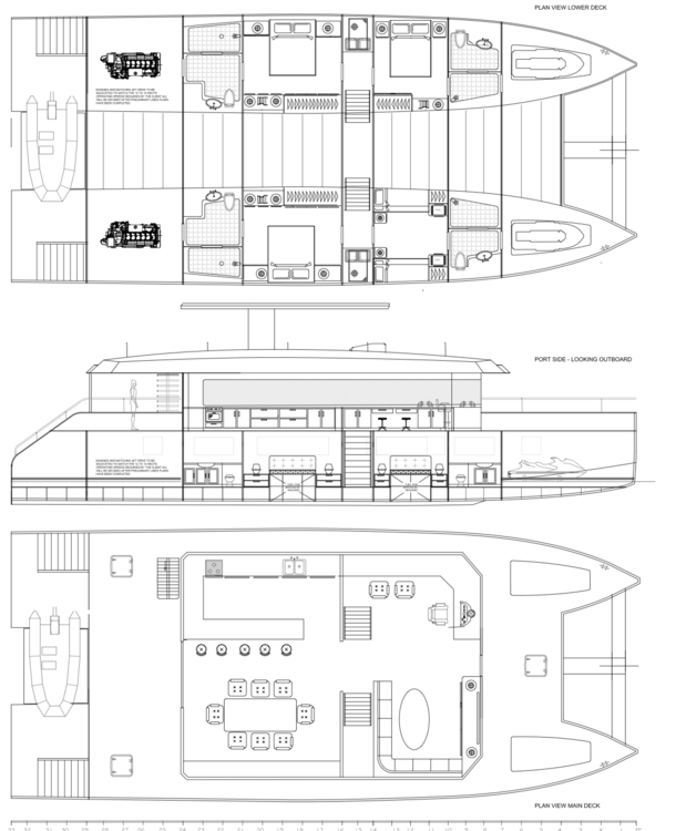

HandyAndy Startet 27.Oktober.2017 Link til dette innlegget Startet 27.Oktober.2017 Hvor mye anser folket her på båtplasse.no at man havner på for å få bygget en stor motorkatamaran i aluminium: - Aluminium 5083 - Skrogvekt + overbygg ca 35T - Fabrikasjonskost inkl. materialer, kutting, kapp, NDT ca 100 kr/kg - Pris ferdig båt blir da typisk: 35000 x 100 / 0,2 = 17,5 MNOK? - Har ikke tatt med eventuell DNVGL/TüV oppfølging Har tegningesgrunnlag godt nok til forespørsel. Og, ja, dette er selvfølgelig et ekstremt prosjekt som koster og trolig ikke blir noe av - men sitter her på føden og venter på at kona skal føde nr to, og det tar litt tid...... så har tid å drømme litt. Tegninger er kjøpt hos Bruce. "Bildene" er av en lignende båt, King Cat 80. Sitér dette innlegget Link to post

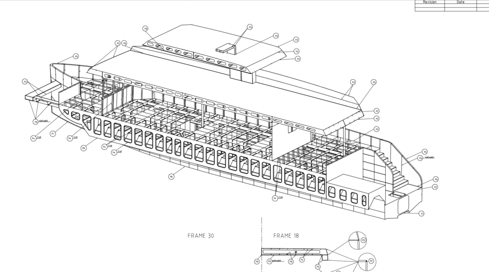

-morten- Svart 28.Oktober.2017 Link til dette innlegget Svart 28.Oktober.2017 Jeg har erfaring med bygging av alubåter og katamaran. Om det er hele tegningsunderlaget så er det enormt mye jobb igjen før du kan starte noe bygging! Hva med motorarrangement ,systemtegninger, elinstalasjoner? Hvilken fremdrift skal det være? . Rekner med det er spanttegninger og skjæretegninger med? Er ikke helt sikker på hvilke regler som gjelder for lystbåt, men det du må tenke på er at båten også skal ha en verdi etter bygging! om det ikke forekommer noen klassing eller byggedokumentasjon, så blir det lite verdi. Sitér dette innlegget Båtgal og Hondafan: Askeladden,Honda Civic Sport, Honda TRX400,Honda CBR 600RR, Honda Kantklipper, Subaru xv Link to post

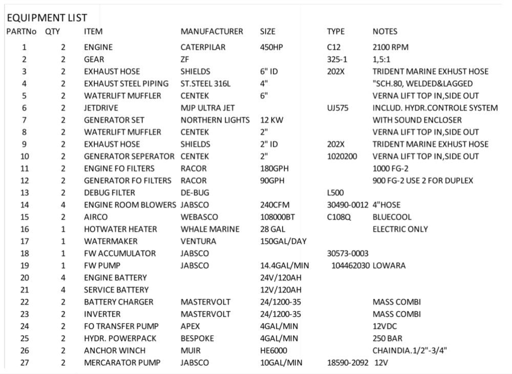

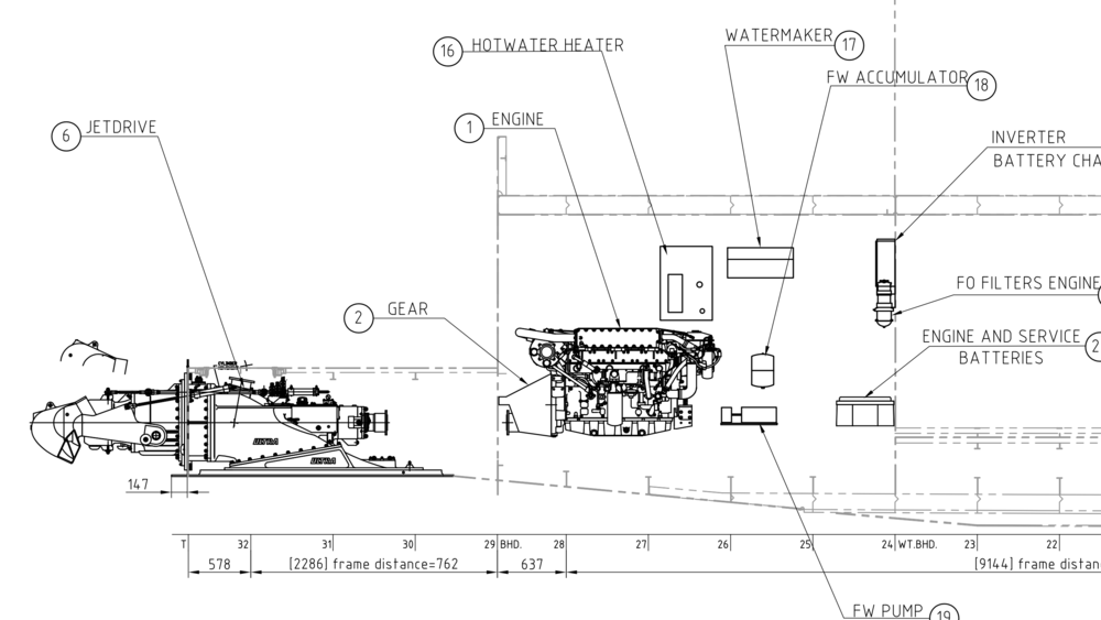

HandyAndy Svart 5.November.2017 Emnestarter Link til dette innlegget Svart 5.November.2017 (redigert) @Framtia bra tips. Skal sjekke de ut! @-morten- Jeg har en hel ringperm med spanttegninger, samt motorarrangement, VVS, lensepumper og kapasitet mm. Jeg kan kjøpe kuttefiler, men det koster ekstra (mye ekstra). Fremdrift er foreslått til vannjett, men det kan også være med drev. Se bilde av foreslått installasjon. Mener designet er ihht Lloyds, som skal være noe strengere enn DNV. Er helt enig med deg i at om det svkal være restverdi så må alt gjøres etter boka med 3. part oppfølging. F.eks. fra DNV. Dette koster selvfølgelig en del. Jeg har hørt at skrogpris typisk er 20% av totalpris på båt. Høres det fornuftig ut? Redigert 5.November.2017 av HandyAndy (see edit history) Sitér dette innlegget Link to post

-morten- Svart 5.November.2017 Link til dette innlegget Svart 5.November.2017 20% kan sikkert stemme! det er ikke stålet som koster på en større båt! det er utrustning og systemer. Har vært med å konstruere katamaran på 50fot DNV klasset arbeidsbåt/forskningsbåt der var det MTU v8. tror det var kamewa vannjet. Hadde fått en bra lystbåt for prisen av den instalasjonen!! Vet ikke hvordan spantene er oppbygget, men jeg er vant til konstruksjoner uten kjøpte bjelker og profiler. skjæreunderlag og knekking er en formidabel jobb på en sånn båt. Det må lages tegning av hver eneste del. Tror heller ikke du får noe verksted til å gjøre dette manuelt! på en alu konstruksjon er det flere tusen letthull bl.a. Bare maskinromsarrangement til denne båten blir ganske svært, med hjælpiser, strømopplegg, hydraulikk, eksos, så kommer gråvann, bruntvann, varmtvann osv osv. tankplaner. Om du har tenkt å drive i gang dette prosjekte bør du underrette oss her på BP! :-) Lykke til! Sitér dette innlegget Båtgal og Hondafan: Askeladden,Honda Civic Sport, Honda TRX400,Honda CBR 600RR, Honda Kantklipper, Subaru xv Link to post

Knude Svart 5.November.2017 Link til dette innlegget Svart 5.November.2017 (redigert) Det var da voldsomt til prosjekt da..... Trodde foresten ikke Bruce Roberts om det er han som har tegnet solgte deltegninger.. Ja om ikke dette er uskalerte study plans da. Uansett spenstige tanker og en fantastisk båt. Aluminium hadde ikke hvert mitt førstevalg. Redigert 5.November.2017 av Knude (see edit history) Sitér dette innlegget Bygger 47 fot Trawler Yacht tegnet av Bruce Roberts Goodson Bygge 47 fot Trawler Yacht fra cd til ferdig båt Link to post
HandyAndy Svart 5.November.2017 Emnestarter Link til dette innlegget Svart 5.November.2017 @-morten- helt klart en vanvittig jobb med alle spant og stivere. Det vil også være en utfordring å få sveiset dette sammen uten å få store deformasjoner pga varmeutvikling. Laservsveising skal fungere bra til profiler, men dette koster, og er ikke vanlig å ha hos vanlige fabrikatører. Ang. detaljtegninger så har jeg erfaring med å få dette inkludert i kg prisen på fabrikasjon, gitt at man har en 3D modell støttet med GA tegning, samt "normalt" tegningsgrunnlag. Jeg jobber til vanlig som prosjektleder for levering av eksoskanaler og varmevekslere (WHRUs) til gassturbiner offshore, så fabrikasjon i aisi 321 og CS (svartstål) er jeg kjent med å sette ut. Dette med båt er jeg ikke kjent med - men ser jo noen paraleller når det kommer til selve skroget. Og det er er en dårlig kominasjon når man bruker 30% av døgnet på å drømme om båtbygging. @Ingar Dreamcat 50 har jeg sett på finn.no og googlet med opp på. Ser jo veldig bra ut, men er litt for "lukket" etter min smak. Som tidigere hobbyskipper i middelhavet har jeg varme sommerkvelder i bakhodet. Uansett mye båt for pengene etter min mening. @Knude Må starte med å si at jeg har byggetråden din som hurtiglink. TY 47 fra Bruce Roberts er en kjempefin båt! Gelder meg til å se på videre arbeid. Mye å lære - og jeg ser jo at det er polyester det går i. Ellers er jeg veldig glad i tanken på aluminium og båt, gitt at det blir gjort rett. Stemmer, dette er kun uttdrag fra study plans i tråden over. Vet du om det er mulig å få med 3D modell fra Bruce Roberts? Spørsmål: Er det noen her inne som har gode tips til nettsider med kit eller tegninger til alu båter (i alle størrelser)? Kan jo være en ide å få laget noe mindre først :) Som kan gå på lastebil (max 4 m høy og 4,5 m bred for å slippe politieskorte). Legger ved en link til Brizio som lager utrolig fine båter i aluminium, ikke ulikt Targe båtene: http://www.brizoyachts.fi/index.php?id=69 Sitér dette innlegget Link to post
Knude Svart 5.November.2017 Link til dette innlegget Svart 5.November.2017 Hvilken modeller som har kutte filer ferdig fremgår av hjemmesiden til :http://www.bruceroberts.com/ TY 47 var tegnet i 3D og om jeg ville ha bygget i aluminium eller stål så kunne jeg få ferdig disponerte ut i fra størrelsen på platene, Autocad filer som sendes direkte til leverandøren av platene. Da kommer alt ferdig kuttet og merket. Når det bygges i glassfiber så får man spante riss i 1-1 skala og lager da forma direkte på tegningen .I mitt tilfelle var den tegningen 5x5 meter. Jeg og kona besøkte en fabrikk i Bangkok som produserer flere modeller av Bruce Roberts sine tegninger. Vi var ombord i Powercat 35 og det var en stor båt. Når man kommer opp i denne :http://www.bruceroberts.com/CATS-19m-24m.htm størrelsen er det nesten for mye plass. Det med godkjennelse er ikke så vanskelig da du har to valg. Enten så blir skrog og dekk bygget av proffe og du legger en god del egeninnsats i prosjektet. Da vil det fort gå 5 år fra fartøyet blir "tatt i bruk" og til den blir ferdig. Da er den å anse som CE merket og kan omsettes i markedet. Så kan et firma bygge båten for deg. Verftet får all dokumentasjon ( beregninger) som ligger til grunn for Lloyd sin typegodkjennelse. Normalt vil standardene som ligger til grunn være hakket strengere enn CE standardene og kan brukes i teknisk dokumentasjon for fartøyet. Da er det naturlig at verft som bygger står for CE merking. Sitér dette innlegget Bygger 47 fot Trawler Yacht tegnet av Bruce Roberts Goodson Bygge 47 fot Trawler Yacht fra cd til ferdig båt Link to post
HandyAndy Svart 5.November.2017 Emnestarter Link til dette innlegget Svart 5.November.2017 @Knude Takk for info. Kuttefilene er tilgjengelig til ca 30.000 NOK. Her er linken som du sikkert har sett: http://www.bruceroberts.com/public/HTML/CAT785-24M.htm Så postene dine fra Thailand. Jeg har produsert eksoskanaler med en samlet vekt på 350.000 kg stål i Thailand for to år siden, og de gjør en meget god jobb der borte. Ulempen blir å få det fraktet til Norge eller Middelhavet. Oppfølgig vil også kreve sitt. Jeg ser for meg å få skrog og dekk fabrikert i f.eks. Ungarn basert på tegningsunderlag sjekket av DNV. Ungarn har ikke typisk båtverft, men bygger etter tegning og har ok pris. Leier så inn DNV til å føge opp hovedaktiviter ihht en inspeksjon og testplan. På den måten blir alt "rett" og CE merket. Båten kan så gå for egen maskin på Donau/Rihnen til f.eks. Antverpen/Rotterdam. Har veldig lyst til å sette i gang noe, men må være noe mindre enn 24 meter, selv om det hadde vært artig å faktisk få bruk fopr D5L'n. Det begrenser seg med steder når eneste passende kai er ferigekaia... Sitér dette innlegget Link to post
-morten- Svart 6.November.2017 Link til dette innlegget Svart 6.November.2017 Om du synes skjæreunderlaget til 30000 virker avskrekkende, så er det veldig billig! Det er noe du må ha for å få produsert den . Til samenlikning den katamaranen jeg var med på å lage i 2002 kosta bare sjøvannsventilene 12000 per stykk per motor! mellomakslingene 40000 per stykk, bare for å sette det litt i perspektiv! Det var jo mindre motorer en de Cat`ene som var stipulert, men kosta vel opp mot en mill per motor uansett. Begge vi konstruktørene er jo MTU fan, så vi fikk overbevist kunden! Ingen over ingen ved siden av! Spørs jo hvilke CNC maskiner dem har i Ungarn og da..Har erfaring med vannjetskjærer laser og stansemaskiner. Noen leser direkte fra en Autocadfil, mens andre må konvertere til et spesifikt program, som følger maskina. Det er i hvertfal bra om noen følger drømmen sin og bygger drømmebåten! Har mange ganger tenkt tanken å konstruere og bygge egen båt, men slått det fra meg.. Sitér dette innlegget Båtgal og Hondafan: Askeladden,Honda Civic Sport, Honda TRX400,Honda CBR 600RR, Honda Kantklipper, Subaru xv Link to post
