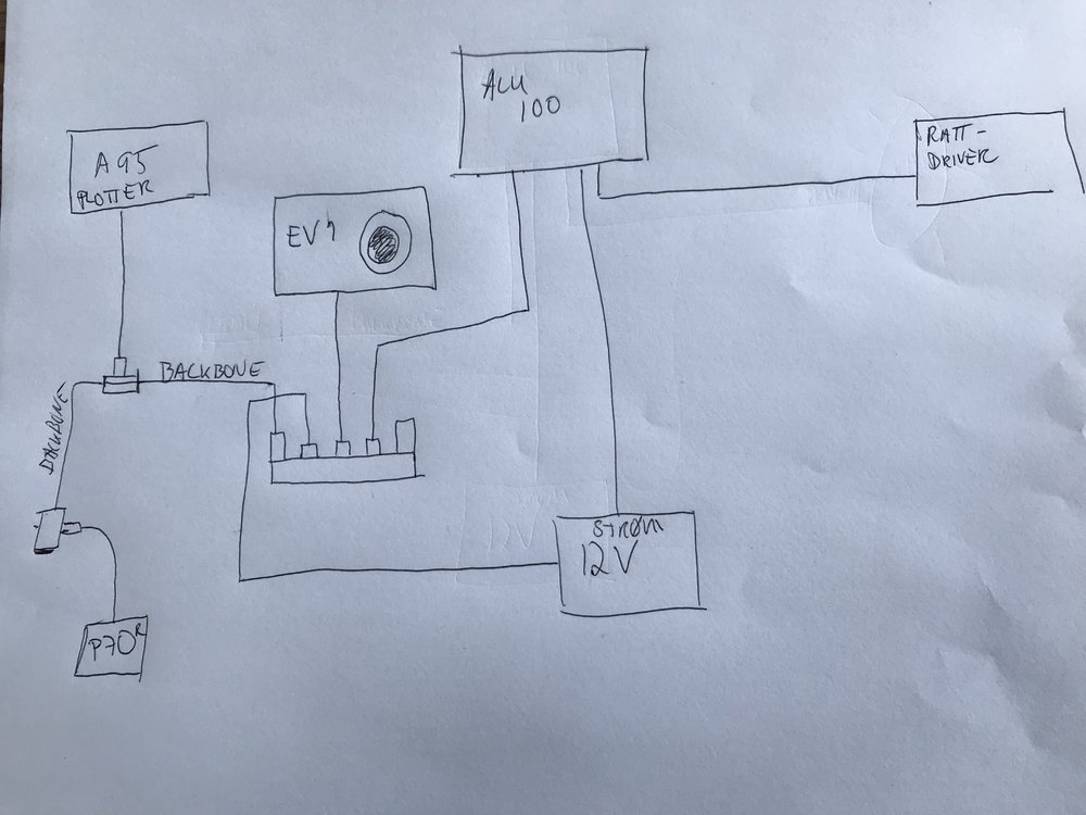

Frissy Svart 8.November.2017 Emnestarter Link til dette innlegget Svart 8.November.2017 (redigert) Har prøvd å tegne et koblingskart se under. Men spørsmål: -plotter Raymarine a95 er allerede i funksjon sammen med vind og dybde tridata fra Raymarine og derfor er jo allerede denne koblet til strøm og backbone kobling. Trenger jeg nok en strømtilkobling til backbone nettet eller trenger jeg kun strøm direkte til acu100? -er det det samme hvor i ledningsnettet de ulike komponentene er koblet til så lenge de går inn i backbone nettet? Redigert 8.November.2017 av Frissy (see edit history) Sitér dette innlegget Link to post
