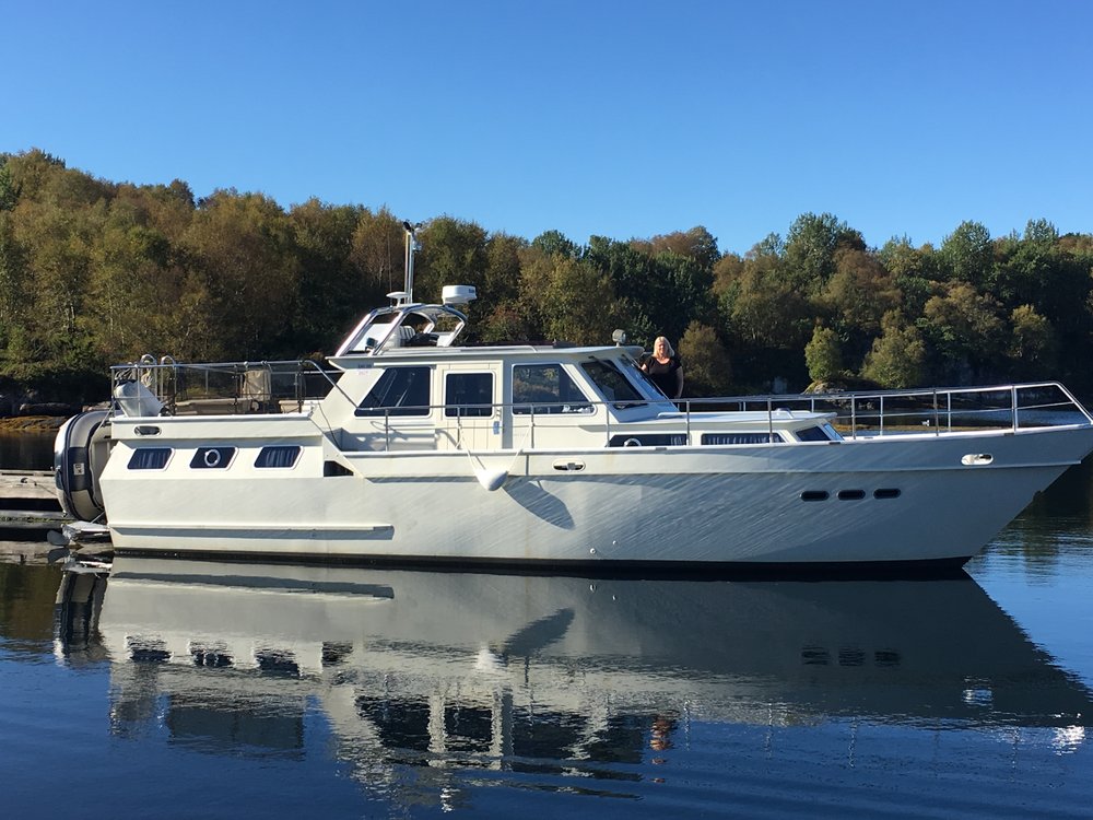

Kjøpte en Steel Lady 40 fra 1975 i vinter, godt vedlikeholdt og «rustfri».  Men noen rustflekker er ikke til å unngå, småflekker på dekk / rekke etc. Har skrapet / børstet noen av disse og påført rusteter,  men ønsker tips. F.eks enkelt sandblåserutstyr- finnes det i lite format?  Har med toppmaling (Jotun) fra forrige eier for flikk, tips om forbehandling og påføring?
