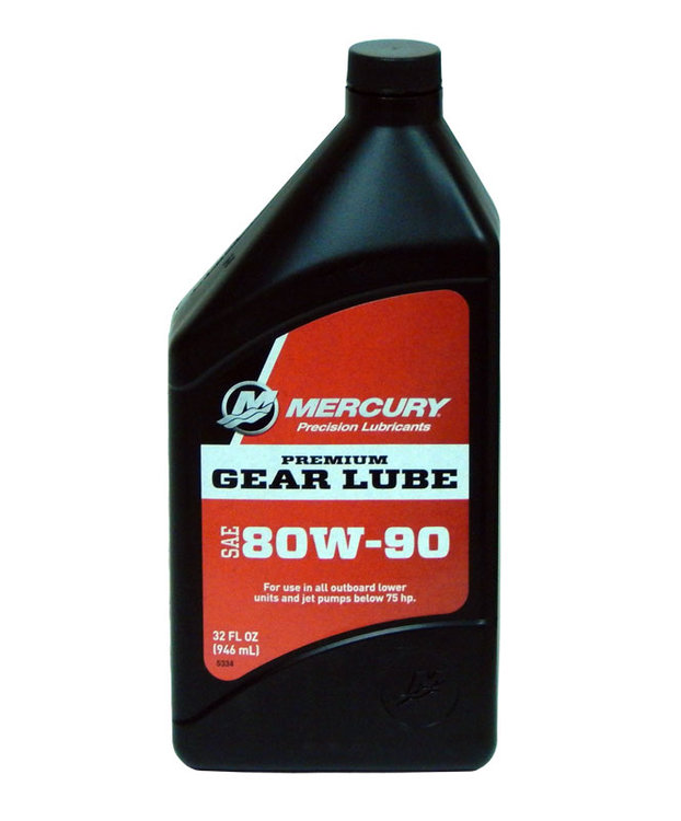

Napoli Svart 1.November.2017 Link til dette innlegget Svart 1.November.2017 Mercury skal vel ha "API GL-5" merket girolje med sae80 eller sae90 vekt? Dvs at man ikke kan bruke Biltema sin olje, som kun er ratet som en Api GL-4. Er det noen som faktisk har sjekket manualen på denne motoren - eller svarer dere bare på om biltema sin olje er ok? Til trådstarter - biltema sin olje er akkurat like god som alle andre oljer med tilsvarende spec, men sjekk at det er riktig spec på den oljen du ser på. Sitér dette innlegget Windy 7800 // Ibiza 19 Sport Selva F100 // Musling 430 Yamaha 60 // GH 11 Deluxe Mercury Viking EFI 10(20) // Boston Whaler Supert Sport Limited 15 Yamaha F60 Link to post
Teerex Svart 1.November.2017 Link til dette innlegget Svart 1.November.2017 (redigert) Mercury/Quicksilver har to giroljer på markedet:. Premium Gear Lube SAE 80W-90 som antagelig tilsvarer det meste av andre utenbords giroljer der ute. Anbefalt opp til 75 hk. High Performance Gear Lube SAE 90 som er den beste på markedet, for alle større utenbordsmotorer og de fleste drev. Redigert 1.November.2017 av Teerex (see edit history) Sitér dette innlegget Windy 27 CC/HT -84. 4,2 D-tronic 250 HK -98. Bravo 3X 1,81 20P. 30 knop (under reparasjon) Navette S540 -10 med Mercury F115 2,1 liter -15, 8 HK Tohatsu 2-takt -03 BSA A65L Lightning -69, Triumph Street Twin 900 -16, Honda MSX 125 -15 BMW X5 30d -13, Jeep Grand Cherokee 3,1TD -00, Audi 100 GL5E -78 Link to post

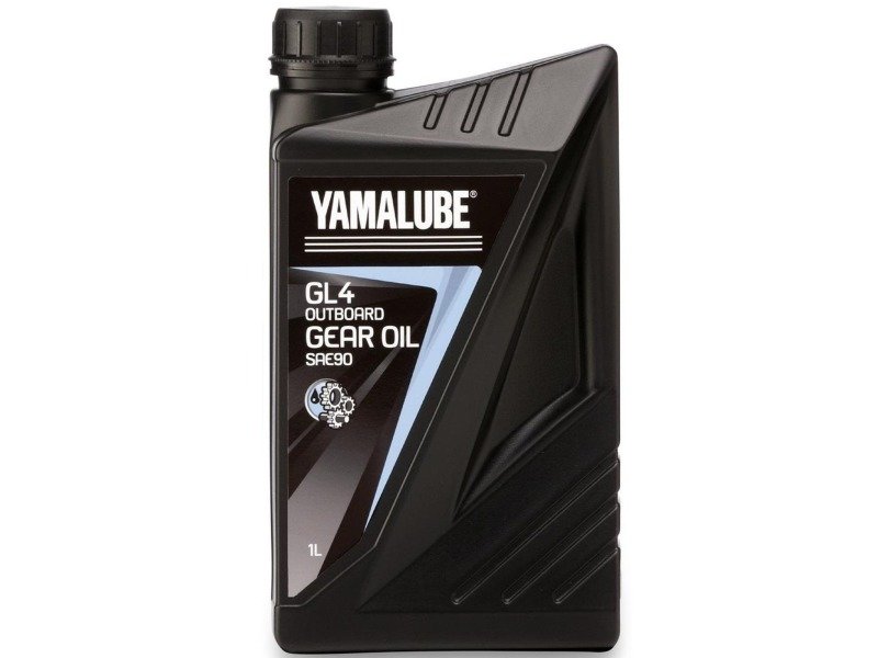

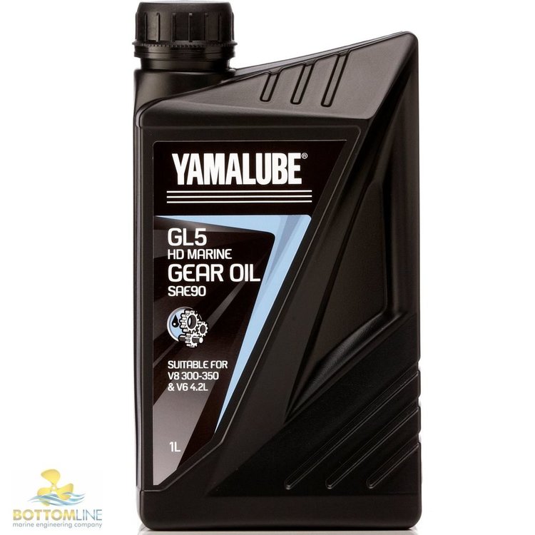

Ingar Svart 1.November.2017 Link til dette innlegget Svart 1.November.2017 Lenasmartin20 skrev for 13 timer siden: som er sae 90 og gl-5 (bedre kvalitet enn gl-4) Teerex skrev for 4 timer siden: Det er ikke slik at GL-5 nødvendigvis har bedre kvalitet enn GL-4. Dersom en GL-5 olje ikke er påkrevet så kan godt GL-4 være bedre for akkurat det formålet. Ja, GL-5 kan være direkte skadelig for gir som skal ha GL-4. GL-5 tåler høyere trykk, men EP-tilsetningene kan føre til økt slitasje på kobberlegeringer. Manuelle girkasser bruker GL-4 pga synkronringene i messing/bronse. Mercury oppgir ikke noen spesifikasjoner på sin webside, skriver kun dette. En annen sak, om man leverer motoren til det lokale verkstedet for service, bruker de da Yamaha-olje på Yamaha osv.... Sitér dette innlegget Link to post
Mouche Svart 2.November.2017 Link til dette innlegget Svart 2.November.2017 6 hours ago, Ingar said: En annen sak, om man leverer motoren til det lokale verkstedet for service, bruker de da Yamaha-olje på Yamaha osv.... Jeg setter en krone på at de bruker den oljen hvor de får størst avanse/fortjeneste! Sitér dette innlegget Ser frem til den dagen Corona er en øl og Donald er en and! Link to post
Teerex Svart 2.November.2017 Link til dette innlegget Svart 2.November.2017 (redigert) Jeg har jobbet hos Yamahaforhandler, vi brukte Yamalube 10W-30 på 200 liters fat til motor, samt Yamalube outboard girolje på 60 liters fat. De var bilforhandler også, så de kunne jo i teorien ha brukt samme motorolje som på bilene da, som sikkert er billigere i 1000 liters emballasje.. Har også jobbet hos Mercury og Suzuki forhandler. Der brukte vi Quicksilver High Performance gear lube på alle girhus. Og Castrol på motorene. Alt på 200 liters fat. Så langt jeg kan finne er begge Quicksilver giroljene GL4. Ser nå at Yamaha i likhet med Mercury faktisk også har to kvaliteter på giroljene sine. En vanlig GL4 samt en GL5 HD-olje som anbefales V6 4,2 liter samt V8. Var egentlig ikke klar over det, så husker i farten ikke hva som var på de fatene da. Men vil jo anta det var standardoljen da (jeg tok kun service opp til F200 såvidt jeg husker). Mener å ha lest at nyere GL5-oljer har andre additiver enn tidligere slik at de ikke angriper messing/bronseforinger, men i denne interessante tråden hevdes det bl.a. at Yamaha har sagt at GL5 IKKE skal brukes uten at det er foreskrevet. http://www.yamahaoutboardparts.com/forum2/quicksilver-80w-90-lower-unit-f115-th24913.html Også her har diskusjonen gått friskt om emnet: https://www.thehulltruth.com/boating-forum/576360-difference-yamaha-gear-lube-gl4-gl5.html Redigert 2.November.2017 av Teerex (see edit history) Sitér dette innlegget Windy 27 CC/HT -84. 4,2 D-tronic 250 HK -98. Bravo 3X 1,81 20P. 30 knop (under reparasjon) Navette S540 -10 med Mercury F115 2,1 liter -15, 8 HK Tohatsu 2-takt -03 BSA A65L Lightning -69, Triumph Street Twin 900 -16, Honda MSX 125 -15 BMW X5 30d -13, Jeep Grand Cherokee 3,1TD -00, Audi 100 GL5E -78 Link to post
LM 605 Svart 2.November.2017 Link til dette innlegget Svart 2.November.2017 Ingar skrev for 7 timer siden: Ja, GL-5 kan være direkte skadelig for gir som skal ha GL-4. GL-5 tåler høyere trykk, men EP-tilsetningene kan føre til økt slitasje på kobberlegeringer. Manuelle girkasser bruker GL-4 pga synkronringene i messing/bronse. Mercury oppgir ikke noen spesifikasjoner på sin webside, skriver kun dette. En annen sak, om man leverer motoren til det lokale verkstedet for service, bruker de da Yamaha-olje på Yamaha osv.... Hadde nylig service på min nye Honda hos merkeforhandler. Der ble det brukt ep sae 90 gl 5 olje på gearet. Manualen sier sae 90 gl 4 (hypoid). Spurte hos Kellox ( hovedimportøren), om dette var ok?, og fikk svar i fra teknisk avd. at dette var ingen problemer. Ser også at f. eks. "nye" Tohatsu 60, som jo er en identisk søster model til min motor (prod. av Honda med annen farge), denne er anbefalt en ep 90 gl 5 olje på gearet. Sitér dette innlegget Link to post
Teerex Svart 2.November.2017 Link til dette innlegget Svart 2.November.2017 Hvis giret ikke inneholder foringer av et eller annet metall som kan reagere med tilsetningstoffer i GL5-olje så er det jo greit. Men trolig har nyere GL5-oljer fått andre tilsetningsstoffer som eliminerer dette problemet. Men om det er en industristandard som gjelder alle oljemerker har jeg ikke forsket på ennå. Sitér dette innlegget Windy 27 CC/HT -84. 4,2 D-tronic 250 HK -98. Bravo 3X 1,81 20P. 30 knop (under reparasjon) Navette S540 -10 med Mercury F115 2,1 liter -15, 8 HK Tohatsu 2-takt -03 BSA A65L Lightning -69, Triumph Street Twin 900 -16, Honda MSX 125 -15 BMW X5 30d -13, Jeep Grand Cherokee 3,1TD -00, Audi 100 GL5E -78 Link to post
LM 605 Svart 2.November.2017 Link til dette innlegget Svart 2.November.2017 Teerex skrev 25 minutter siden: Hvis giret ikke inneholder foringer av et eller annet metall som kan reagere med tilsetningstoffer i GL5-olje så er det jo greit. Men trolig har nyere GL5-oljer fått andre tilsetningsstoffer som eliminerer dette problemet. Men om det er en industristandard som gjelder alle oljemerker har jeg ikke forsket på ennå. Tror nok du er inne på noe her. Ser også at denne Yamalube GL5 skal kunne brukes på alle Yamaha motorer, i følge div. annonsører på nettet. Tydelig at det ikke er lett å følge med i dag. Sitér dette innlegget Link to post
