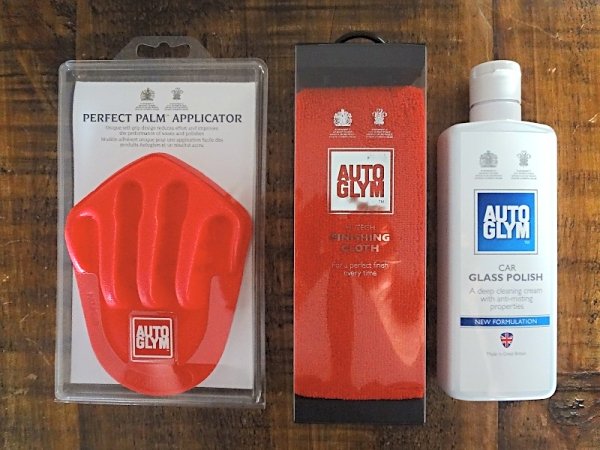

Lars H. Svart 13.November.2017 Link til dette innlegget Svart 13.November.2017 Noen som har forsøkt dette produktet fra annerkjente AutoGlym? Her video om produktet. (NB! Jeg har ingen egen kobling til firmaene) http://kreativeideer.no/bilpleie-hvordan-unnga-dugg-pa-ruta/ Sitér dette innlegget Lars H. Helgesen, "Kapteinen" på Trudelutt (Saga27) med hjemmehavn i Son, Oslofjorden Nettsteder jeg drifter: trudelutt.com oljepionerene.no Sagaforumet Webkameraer i gjestehavner Sverige https://trudelutt.com/webcams/ Som Paschuan i Soten sa på 1920-tallet: Ja, inte är jag mätt, men törstig är jag. Link to post
