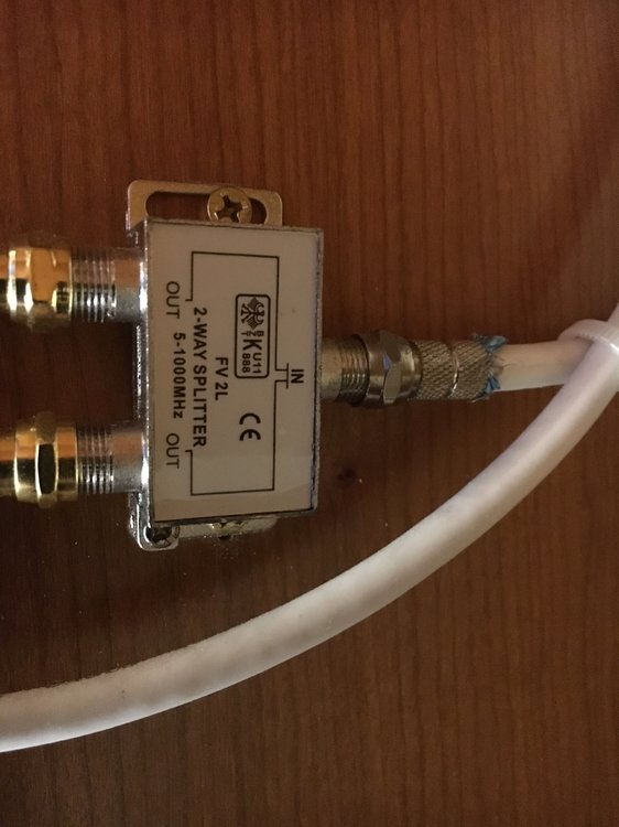

toholthe Svart 11.November.2017 Link til dette innlegget Svart 11.November.2017 Min tv antenne var tidligere koblet til FM. Kjøpte denne splitteren på ebay og det fungerer bra. https://m.ebay.com/itm/DAB-Antenna-Aerial-Splitter-Adapter-Cable-SMB-RA-RF-Connector-Car-Radio-Active/172452019085?_mwBanner=1 Sitér dette innlegget Link to post

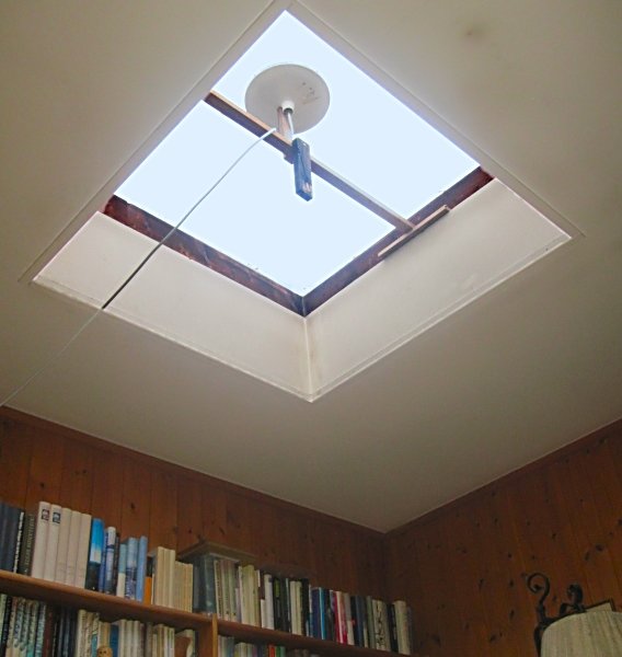

Lars H. Svart 29.Januar.2018 Link til dette innlegget Svart 29.Januar.2018 Da har jeg fått den nye Glomex forsterkeren (type.nr. 50023/14) med AGC i hus og testet litt mot to eldre Glomex forsterkere, en med type.nr. 50023/98EC, og en nyere med bypass funksjon type.nr. 50023/98. Se bildet nederst. Antennen jeg testet med er en 25cm Glomex tallerkenantenne som jeg plasserte opp i en overlyskuppel over stuen i 2. etg. slik at den fikk ganske så god sikt i alle retninger. Se bilde av dette også. Jeg har ikke noe RiksTV abonnement, så det ble kun testet mottak av NRK kanalene på kanal 52 of frikanaler på kanal 46 (Tryvannsenderen). Alle boksene ga greit signal, men den nye forsterkeren ga best signalkvalitet og høyest signalstyrke inn på TV'n, kvalitet 99% og signalstyrke 88%. Bypass funksjonen på den nest eldste fungerte også, men med varierende kvalitet rundt 70% og signalstyrke rundt 68%. Begge de gamle ga omtrent samme resultater som den nye når de ble skrudd til max. For den nest eldste, den med bypass, økte kvalitet og styrke jevnt etter som jeg dreide på regulatoren fra min til max posisjon. Den eldste oppførte seg rart. Helt nedskrudd ga den som forventet null ut. Det fortsatte til jeg hadde dreid opp ca. en fjerdedel, men da spratt signalet helt opp til max for resten av området. Konklusjon? Her hjemme er jeg best fornøyd med den nye forsterkeren, men hvordan den fungerer i båten under vanskelige forhold, står tilbake å teste når båten kommer på vannet om snaue to måneder. Sitér dette innlegget Lars H. Helgesen, "Kapteinen" på Trudelutt (Saga27) med hjemmehavn i Son, Oslofjorden Nettsteder jeg drifter: trudelutt.com oljepionerene.no Skipshunden vår Som Paschuan i Soten sa på 1920-tallet: Ja, inte är jag mätt, men törstig är jag. Link to post
