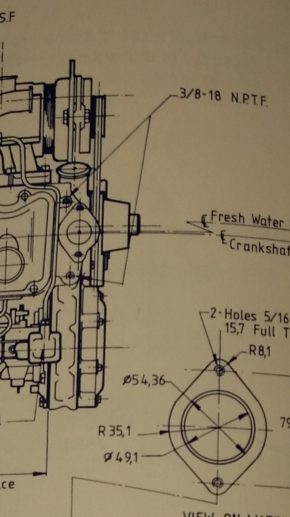

Helt riktig så er det to uttak der oppe på blokka, jeg bruker det ene til defroster og det andre til temp.måler. Hvilken "nøkkel" som passer vet jeg ikke, men gjengene er 3/8-18 NPTF.

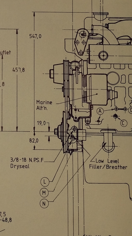

Min retur går inn nede under vannpumpen i en slangestuss som står i hullet merket 3/8-18 NPSF. Man kan også bruke hullet merket "L", men dette er mye grovere 3/4-14 NPSF.

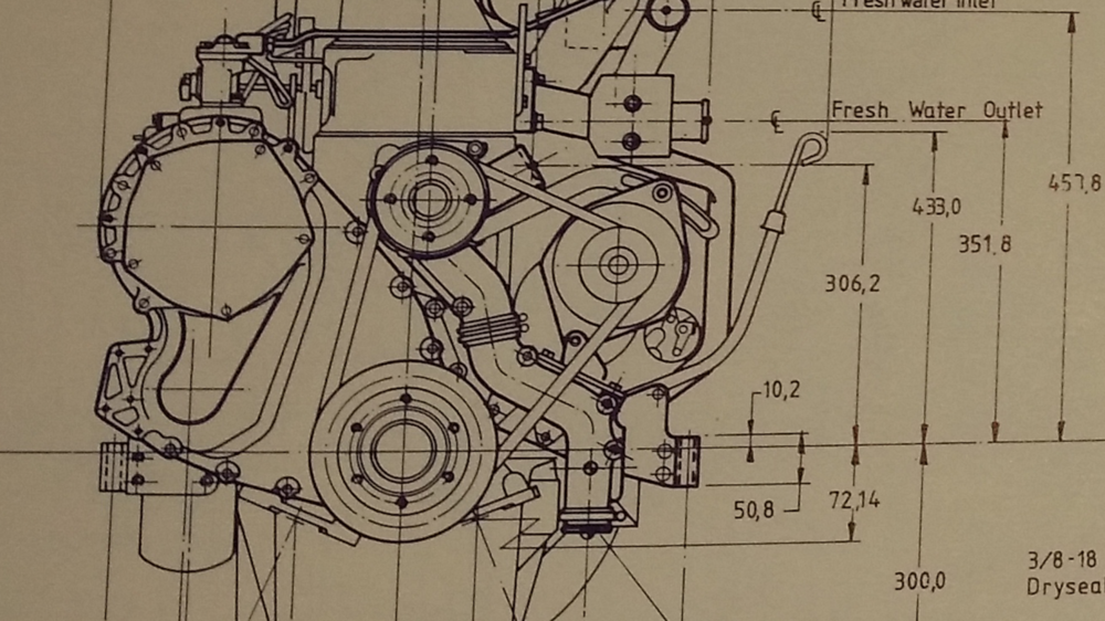

De to hullene er på det nederste bendet til høyre for drivhjulet. Vet ikke om du har dette, da ikke alle motorer har dette oppsettet etter hva jeg forstår.
Dette var nok ikke helt svaret på alt du lurte på, men kanskje nyttig info likevel?
