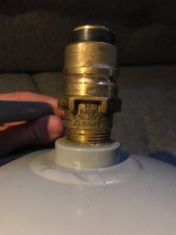

Hei, jeg er på seiltur og gikk tom for propangass i Amsterdam. Gikk for å fylle, men ble fortalt at det ikke var mulig siden de bruker et annet system i Nederland enn i Norge. Jeg skal snart fortsette ned til Frankrike og over Biscaya. Fra det jeg har sett på nett bruker de samme type som oss i Spania og Portugal, men klarer meg ikke så lenge uten propan. Vet noen av dere om jeg kan få fylt i Frankrike eller Belgia, eller om det finnes noe form for adapter jeg kan kjøpe?

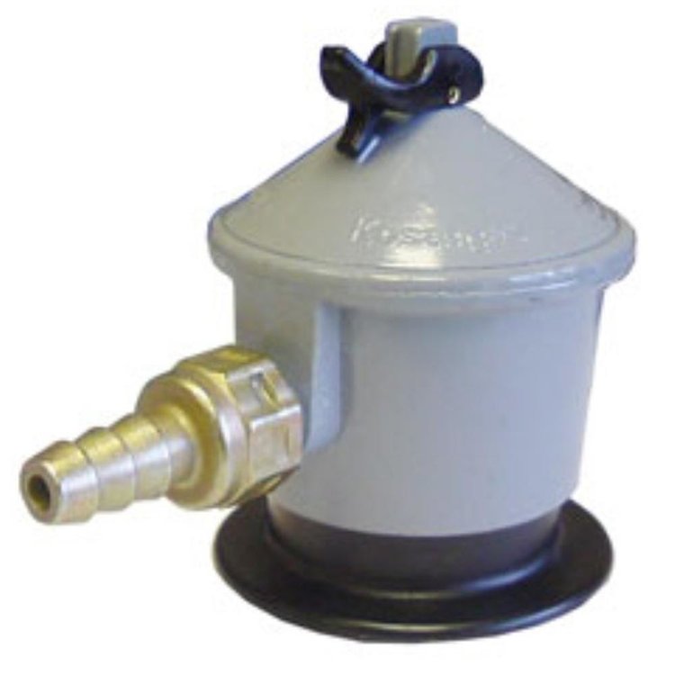

Regulatoren vi har er til G.56 QS 35mm Jumbo og i følge han i butikken bruker de i Nederland en regulator som er type DIN.
Her er noe bilder av flasken og regulatoren vi har på båten.

Mener at det er mye brukt industrikupling (skrukupling Lings) på gassfflasker  nedover i europa.

Forskjellige regulatorer
http://flowtech.as/regulatorer/

Spania har samme kobling som Norge..
Når jeg var med båten nedover i Europa kjøpte jeg nye koblinger i Tyskland, de var de samme som i Nederland... jeg fylte ikke i Frankrike, men tror de har de samme som Tyskland. Jeg så senere at en kunne kjøpe overganger for diverse flasker...men da hadde jeg alt kjøpt nye flasker og koblinger... ?
Tusen takk! Skal ikke være lett det her. Har du noen ide på hvor kan jeg få kjøpt meg en sånn overgang? Fint å slippe å bytte koblinger, for å så bytte tilbake når jeg har kommet meg til Spania.
