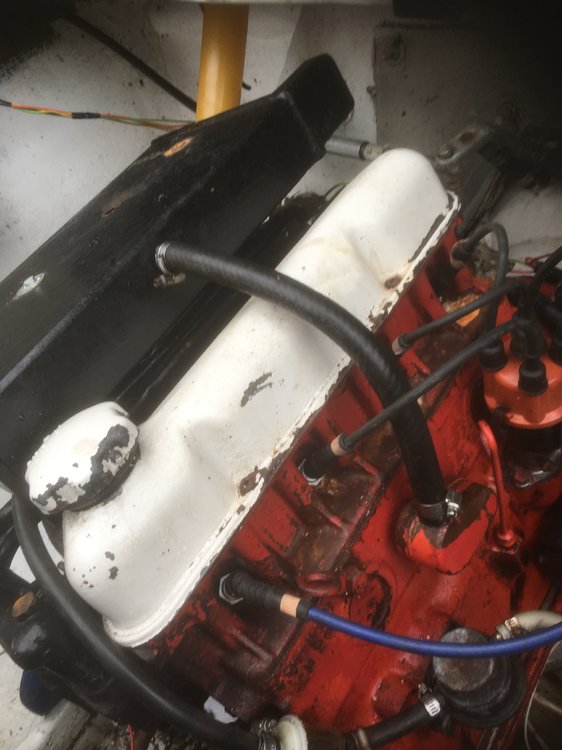

Volvo aq 130 står skeivt i draco 1700.
Marcusenn
Motoren har ikjje vert der siden ny. Sto ein Annen motor der før.
Problemet er at eg ikkje får peila oljen. Så veit ikkje kor mykje olje der er.
All oljen ligger på ei side i Gryta.
Veiva skal ikkje ligge ned i oljen, der ligger ei leppe som kasta oljen rundt nedi der. Greit at noken maskiner ligg litt på sida men så mykje som ditta kan ikjje vere rett..
Marcusenn skrev for 2 timer siden:
Motor har stått i båten siden ny.
Marcusenn skrev 9 minutter siden:
Forstår ikke helt dette her jeg?
Men hvis du vil ha den rett er det vel bare å bygge om motorfestene og rette den opp? Sjekk hvordan forgasserene blir stående da..
Knurrbart skrev for 11 timer siden:
Der er jo klart den skal stå rett og det er  ikkje motorlabber engang på desse så det er jo bare å vri å rette opp motoren det?!  Har vel vridd seg sjøl med tiden tenker eg om den har stått der lenge.
Var motor labber på min B20 som jeg byttet ut. Men er ikke det på alle i henhold til Volvo`s sine spesifikasjoner. Beste er å ha motor labber.
