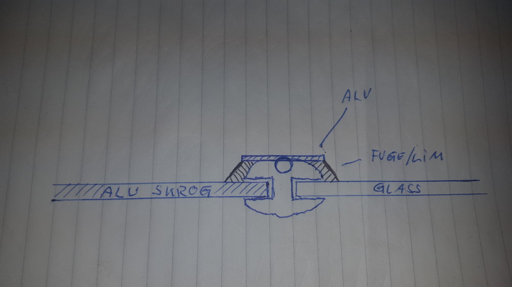

Eg lurar på om det kan gå an å skjule de gamle gummi vinduslistene med å lime på aluminiumslist og fuge.
Det er fleire grunnar for at denne tanken har komme opp. De gamle listene slutter aldri å sverte, de har fått nokre sprekker i nokre bøyer, og eg har tenkt at det vert penare (sjølvsagt dersom eg får til å fuge fint)
Legg ved snitt skisse sidan det er vanskeleg å beskriva kva eg meinar.
Eg har hørt from a friend of a friend at liknande har vert gjort med teaklister for å laga pen innramming.   Har nokon vert borti liknande ?
Eg har ikkje tenkt over kva tjukkelse aluminiumsplate eg skal bruke eller kva fugemasse som kan halda mål.

Jeg tror det mest økonomiske og enkleste er å kjøpe nye gummilister. Snakk med en glassmester om hvordan det settes inn, du trenger et wspesialverktøy. -Evt. la ham få jobben. Så når du ser aluminiumslistene på den andre båten, kan du tenke i ditt stille sinn at du var lurere enn han og sparte både tid og penger.

Er du bare i beskyttet farvann skift gummilister.
Lest om alt for mange vinduer med gummilister som var slått inn av en bråttsjø.
Bruk en glassmester så blir det tett førstegangen.
Så jeg byttet til Aluminiums rammer i 1987 og de er tette og fine enda.

En rull eller to med nye gummipakninger er langt rimeligere, og løser problemet for de neste 10-15 årene i alle fall. Og så går det an å ta en rute nå og en da, og etter hvert får man skikkelig sveisen på det. Fersk og myk gummi bør også gi et tett og godt resultat. Noe å tenke på?
