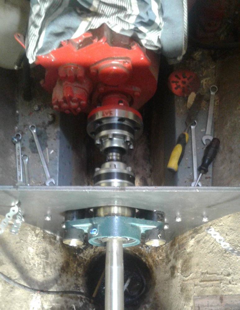

24 minutes ago, Oliver said:
Det Powertrain Marineledd som jeg monterte er en annen variant enn det blir vis til her. Bildene som vises krever et eget skott til å truste (trykke) mot, mens mitt trustet rett mot gearkassen. Slipper å rette av så nøye og fungerer fint. https://sleipner.no/kategori/1782/powertrain
Men ditt går vel berre opp til 120 hk? Over det må ein vel til med trustlager? Og so får ein ikkje trykk på motorlabbane og kan difor ha dei litt mjukare når ein har eit slikt lager.

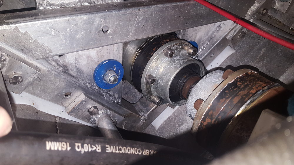

Fjordgubbe skrev 46 minutter siden:
Solide greier dette, men er dei blå stoppskivene for trustlageret? I tilfelle saknar eg eit par gummiforingar?
Stoppskiver laga med hullsag av aluplate for å slippe å handle kortere bolt den dagen det skulle monterast, og litt blåmaling på gøy.
Det fulgte bare med gummiforing til ei side, de monterte eg på skyvsida, dette er framsida mot gearkassen.
      Skulle det fulgt med meir gummi ?   Var heller ikkje oppgitt moment på dei boltane.
