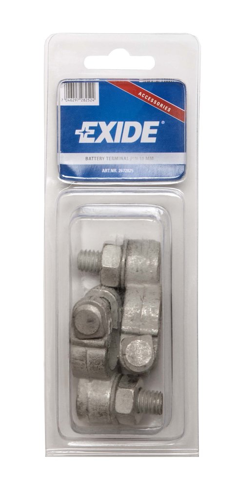

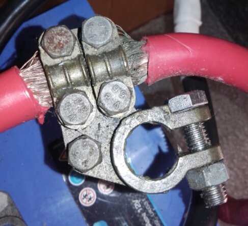

PiperBill Startet 9.Desember.2017 Link til dette innlegget Startet 9.Desember.2017 Det her kan vel ikke være bra. Skal bytte polskoene og sette på ordentlige kabelsko som krympes med hydraulisk krympe-press. Men bør jeg bytte selve kabel også? Eller bare klippe bort det som er oksidert? Sitér dette innlegget And always remember the wire should have a higher rating than the fuse as otherwise the wire becomes the fuse! Link to post
boble65 Svart 9.Desember.2017 Link til dette innlegget Svart 9.Desember.2017 Vist kabel ellers er hel og fin så er det vel bare og klippe bort den lille biten ? Sitér dette innlegget Link to post
SveinHa Svart 9.Desember.2017 Link til dette innlegget Svart 9.Desember.2017 Den ser jo blank ut like ved isolasjonen så jeg vinne nok bare ha klippet 1 cm. Ha på noe godstoff etterpå, jeg bruker Tectyl ML eller FluidFilm på slikt. Sitér dette innlegget Vaksinehistorie, forelesning om propaganda fra Free University of Toronto (kortversjon 6 min). Brosjyre Barnevaksiner. Link to post
Kjellg Svart 9.Desember.2017 Link til dette innlegget Svart 9.Desember.2017 Det der var ikke så ille. Som de andre sier så holder det helt sikkert å bare kappe av en liten bit. Har sett kabler som er mye verre en dette :) Sitér dette innlegget Link to post
Furu Svart 9.Desember.2017 Link til dette innlegget Svart 9.Desember.2017 Batteri polfett er enkelt å få tak i, noe "godstoff" må du ihvertfall ha på etterpå alt er rent Sitér dette innlegget Furuholmen & Scheen 1962 , Tornado 540 rib 2002 Skipsvrak i norge på google. Furuholmen28.com Link to post
Joltus Svart 9.Desember.2017 Link til dette innlegget Svart 9.Desember.2017 Har sett kabler som ligger dårlig til mtp miljø der metervis inn i kabelen er bortimot irret bort. Den der virker å ha reagert litt mot kabelskoen? Sitér dette innlegget Link to post
KaRoBa Svart 9.Desember.2017 Link til dette innlegget Svart 9.Desember.2017 Dette er ikke bra, og det vil ikke bli bedre ved å gjøre det på samme måte igjen. slike mangetrådede kabler bør kobles til med hylse eller kabelsko som er beregnet for mangetrådet kabel. Sitér dette innlegget Link to post
Dinamo Svart 9.Desember.2017 Link til dette innlegget Svart 9.Desember.2017 mi meining er at dette er ikkje ille, men hvis du har råd til å kutta eit par centimeter av kvar ledning og gå laus på kontaktflatene i polskoen og tersane med stålbørste til det blir "so blankpusst og fint at da lyse" og so skru i hop igjen med det so bør det vera heilt greit. Men skulle du no finna på å skifta den kabelen. meiner eg at du vil vera best tent med å føra den heil gjennom denne skoen, og ikkje ha skøyt i kabelen mellom tersane. Sitér dette innlegget Link to post
Kjellg Svart 9.Desember.2017 Link til dette innlegget Svart 9.Desember.2017 Jeg synes heller ikke det var så ille. Men en liten kommentar til innlegg 1. Om du skal gå for nye Kabelsko så pass på å få de uten inspeksjonshull i framkant. Om det er et slikt hull så må du gjøre noe for å forhindre oksidering fra den siden. Har sett at noen fortinner kabelen på forhånd og fyller hullet med tinn etterpå, mens andre igjen dypper kabel enden i kontaktfett før pressing. Sitér dette innlegget Link to post
Lars H. Svart 9.Desember.2017 Link til dette innlegget Svart 9.Desember.2017 Skal det fortinnes, skal det gjøres ETTER pressing, ikke før. Å fortinne etter blir på en måte en forsegling mot oksydering på samme måte som bruk av polfett. Sitér dette innlegget Lars H. Helgesen, "Kapteinen" på Trudelutt (Saga27) med hjemmehavn i Son, Oslofjorden Nettsteder jeg drifter: trudelutt.com oljepionerene.no Sagaforumet Webkameraer i gjestehavner Sverige https://trudelutt.com/webcams/ Som Paschuan i Soten sa på 1920-tallet: Ja, inte är jag mätt, men törstig är jag. Link to post

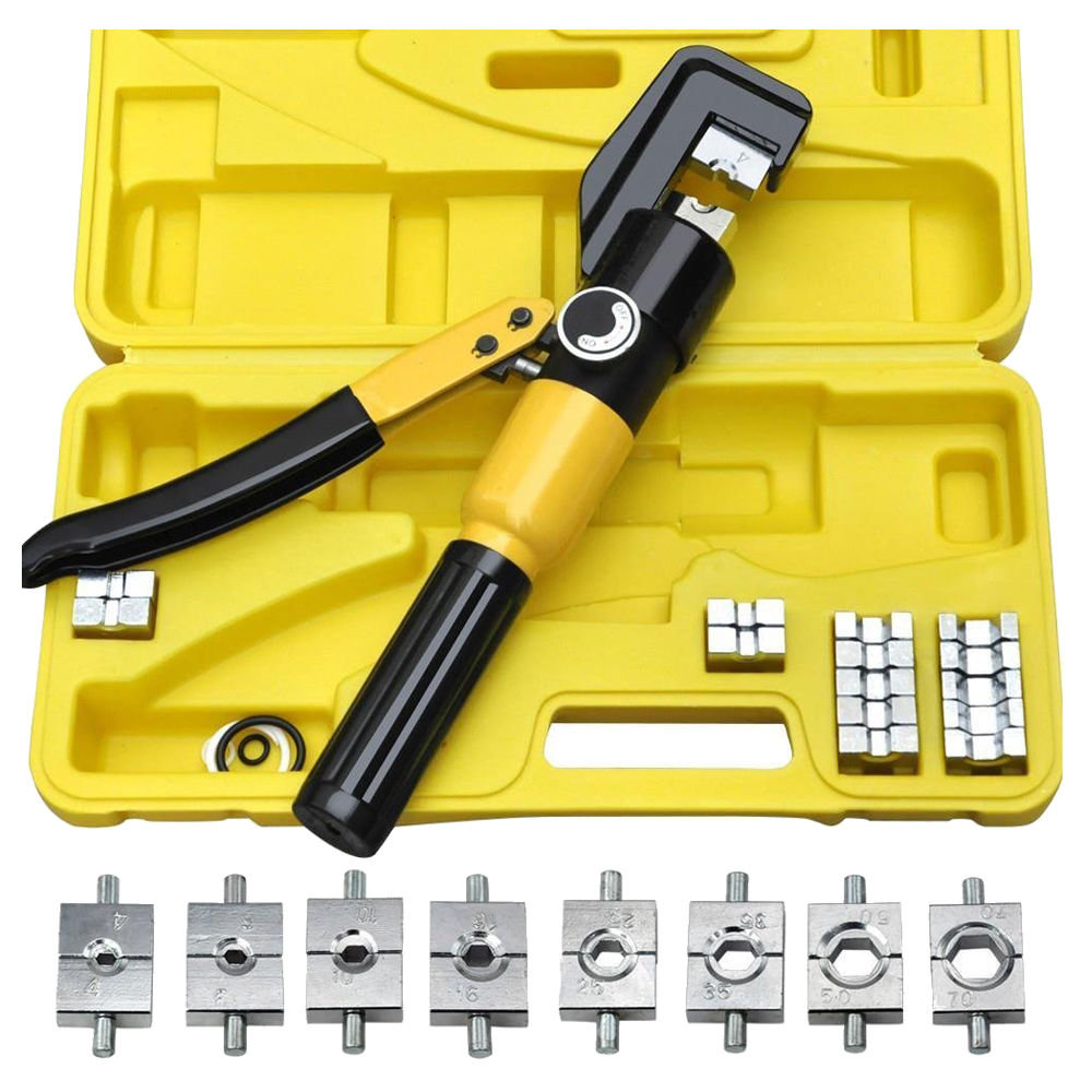

PiperBill Svart 9.Desember.2017 Emnestarter Link til dette innlegget Svart 9.Desember.2017 Jeg skal ha et annet opplegg med godt krympet kabelsko og batteri-polsko med m10 pin og mutter. Jeg har en hydraulisk krympepress med et trykk på 10 tonn som lager perfekte krymper. Presser hele omkretsen på kabelsko i en sekskantet mønster. Så skal jeg ha på krympeplast. Blir bra tror jeg. Sitér dette innlegget And always remember the wire should have a higher rating than the fuse as otherwise the wire becomes the fuse! Link to post
Kjellg Svart 9.Desember.2017 Link til dette innlegget Svart 9.Desember.2017 Samme polsko som jeg har og nesten samme tang. De er veldig gode de der. Røde krympestrømper med lim fant jeg på eBay i UK. Det der kommer til å bli kjempebra LarsH, jeg så bare en video, husker ikke om det var YouTube, hvor han mettet kabelen først med tinn og fylte igjen hullet med tinn etter pressing. Kanskje det er unødvendig å Mette kabelen først? Sitér dette innlegget Link to post
