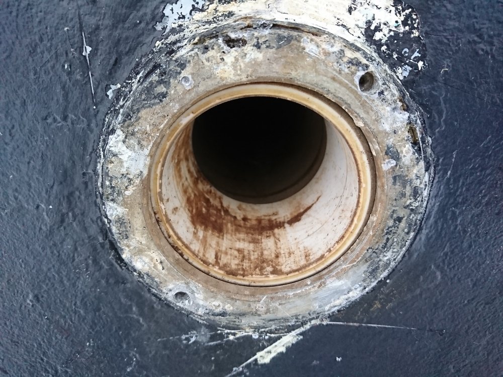

Skal bytte nedre rorlager pga mye slark.
Nytt "orginalt" lager ser slik ut:
B08 Ø 75
Jeg antar at den nedre delen er skrudd og har etter beste evne prøvd med diverse nøkler med lang arm og litt varme.
Sitter som pokker og verktøy ryker.
Se ut som delene (lagerskåler) er i aluminium, røret og roraksel er syrefast Lager er i "plast".
Kan det fungere å lage et nytt verktøy i flattstål med stifter og stor mutter. For så å prøve med lufttrekker og mere varme.?
Ser for meg noen alternativer.
Ta frem superfilen og modifisere nedre del til å bli som dette. Da er det bare å smette inn nytt lager.
OR.10.10.06
Går ikke det er vel alternativet å splitte med baufil og fjerne alt untatt rør for så å lime inn komplett nytt fra Jefa eller JP3
Skulle det gå åt skogen blir det eventuelt å støpe inn komplett nytt med rør.
Hva mener folket?
