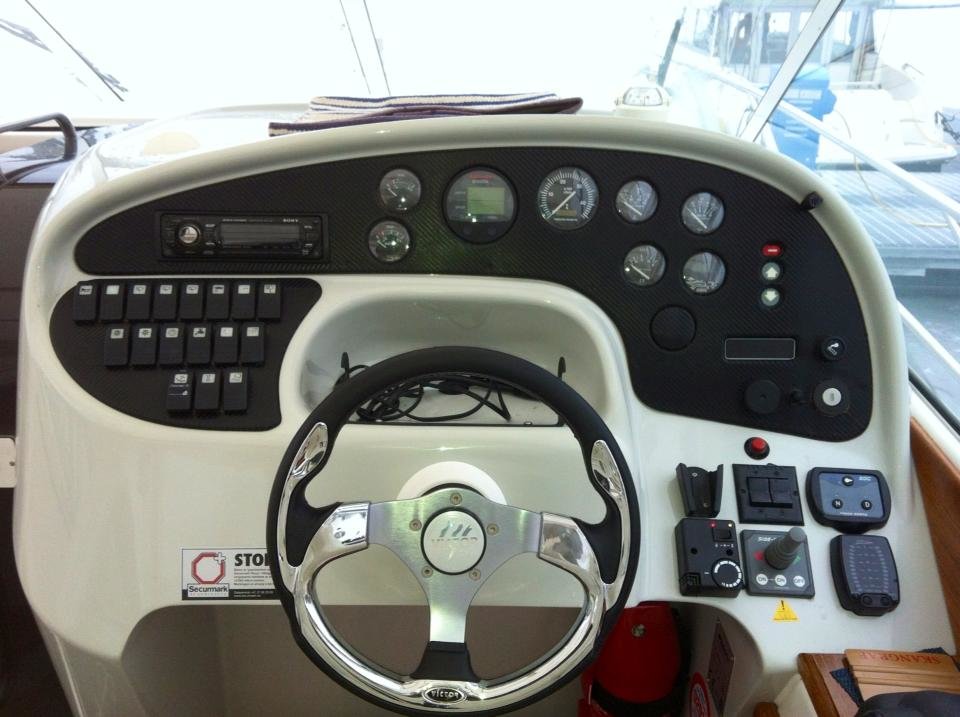

Karbonfiberfilm på instrumentpanel

Styr unna folien fra biltema. Den har ikke porer for å slippe ut luften. Jeg har brukt folie fra 3M til diverse detaljer på bil. Ta en tur innom hos noen som driver med bilreklame. Der får du kjøpt rester til grei pris. Ville gått for en matt type så du unngår gjenskinn. Spør etter 3M 1080 folie eller tilsvarende. Hårtørker eller varmluftpistol er nødvendig om du må strekke mye i folien.
