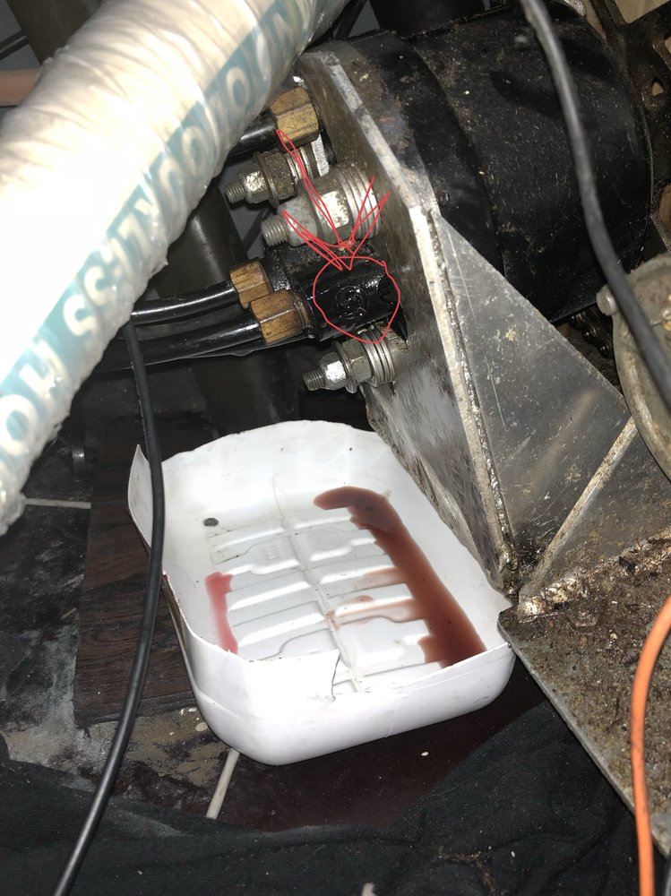

siste tur utpå i høst mistet jeg styrervnen grunnet lekkasje i det hydrsuliske systemet.
fant lekkasjen idag, i Teleflex Suten pumpa under førersetet som drives av en elektromotor. Ser ut til å være en brukket plastplugg, evt plastskrue. Norn som har kjennskap til denne, og forslag til fiks?

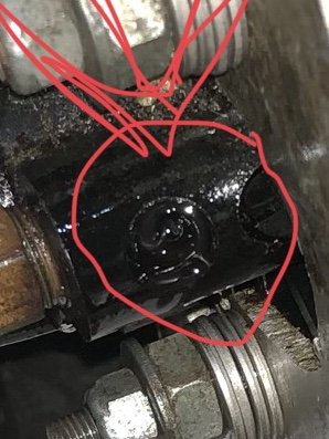

usikker på misjonen til disse plastpluggene / plastskruene (er 2 på hver side), får se om jeg får ut restene og om det da er gjenger der, og den kan byttes ut med en bolt i messing eller rustfritt. Ser ut til at disse pumpene ikke har vært produsert siden 80 tallet, og deler ikke er å oppdrive :/
Ja, det er nedre styreposisjon sånn sett, akkurat samme pumpa på øvre.
Er ikke spor til skrutrekker i dem, men til noe evt spesialverktøy. Legger ved forstørret bilde, om man ser til høyre for hullet ser man det er en lik plugg der som er hel.
er ikke noe trykk på det som lekker ut, tenkte å tette med gummipropp utpå som strammes til med slangeklemme som nødfix inntill videre
Ikke godt å se ut av bilde.
Da tolker jeg det første bilde at det burde lekke olje når du sveiver rattet til BB,  den andre messing mutteren er til styrbord og den øverste messing mutteren er lufterør opp til øvre  styrepos der en etterfyller olje..
Prøv og rengjør belys med en lampe  og ta bilde uten Blits, det kan gi bedre bilde.
