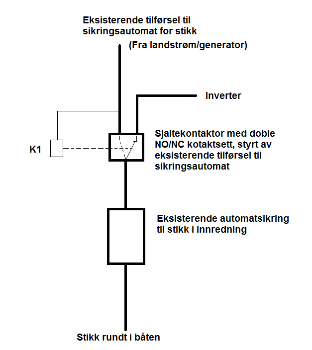

alidal skrev 34 minutter siden:
Har hatt systemet som vist på tegningen over på 2 båter i mer enn 10 år uten problemer...
Kontaktene på den kontaktoren jeg bruker tåler 16A
Det du har her fungerer utmerket. Urfordringen kan ligge når man evt.skal foreta en slik oppsplitting i et eksisterende anlegg med en større 230V fordeling, generator etc.
Jeg har som du, inverter med nettprioritering som leverer kun til stikk. Det fungerer helt utmerket og jeg kan benytte 230v forbrukere fra stikkene under seilas uten behov for å starte generator. Så snart jeg plugger inn landstrømmen eller starter generator koples inverter ut av systemet automatisk.
