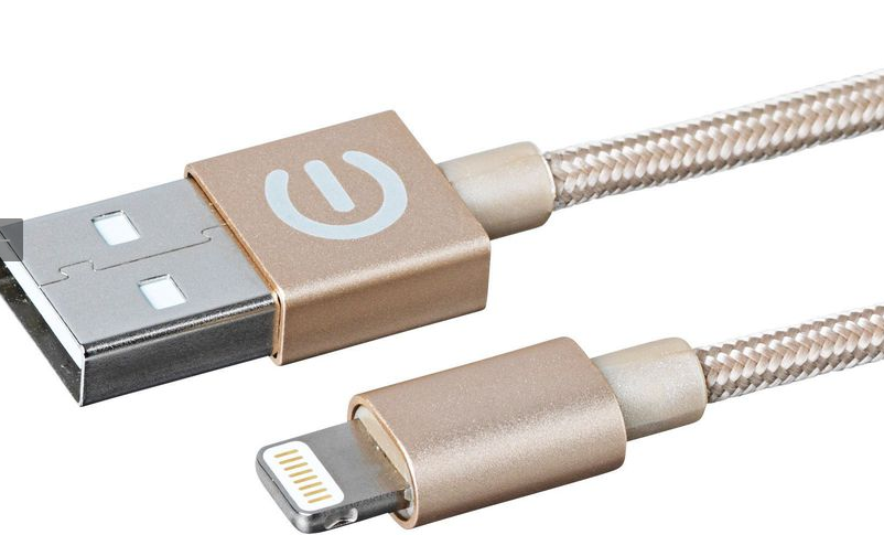

Her var det mange forslag til kabel, men ikke så mye om hvorfor man sliter med ladekabler. Det er 2 hovedproblemer til elektriske feil I kabler, om man ser bort fra rent mekaniske skader. Det er slik at en original lightning kabel har samme gullplettering I kontaktsettet som selve telefonen. Det er det en vesentlig grunn for. Dette forhindrer galvanisk korrosjon på kontaktene. Om du bruker en en uoriginal plugg med sølvkontakter, så merker du ingen ting... til å begynne med, men etterhvert, om det er fukt til stede korroderer kontaktene gjerne på det minst edle metallet. Etterhvert smitter dette over på selve telefonens kontakter. Så prøver man denne på en ny kabel, så funker det igjen.. for en stund, før også denne får skader pga av dårlig kontakt. Og enda værre blir det om du får fett eller annet smuss på kontaktene. Mange lar telefonen ligge eller lade på kjøkkenbenken, Her er det som regel både fukt og fett.
Nå er det selvfølgelig slik at det finnes dyre gode kabler ala den på Seatronic som tåler mer fysisk belasning som sikkert har rett gullplettering, men jeg skygger unna alle billigkabler. En iphone koster mange tusen, hvorfor ødelegge den for å spare en hundrelapp eller to?
