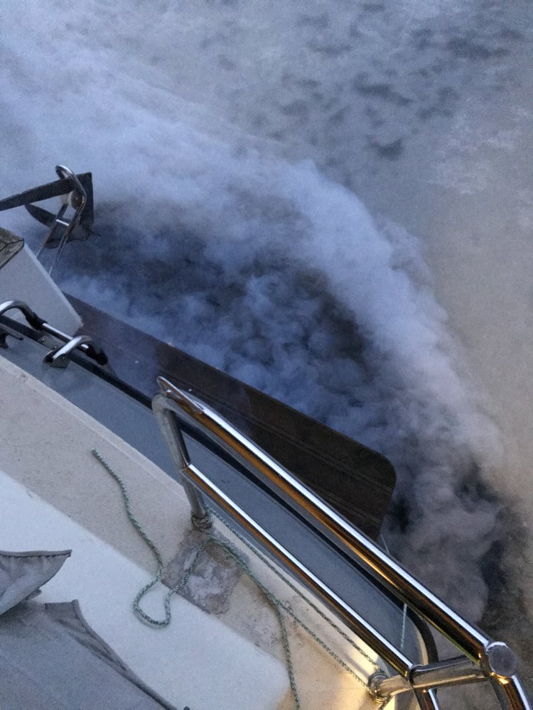

jeg tok ett bilde av røyken med en gang.
den bedret seg faktisk en del på ca 5 min.
men ryker fortsatt en del etter min mening. Det er kaldt og veldig kaldt i vannet, ( hvis det har noe å si siden eksosen kommer ut i vannet).
Om du har fjernet lekkasjer vil du først få svaret neste gang du starter. On du har fått den tett er det fremdeles luft i systemet intill du har kjørt den med litt last og fått ut all luft. Et tips kan være å sette inn en gjennomsiktig slange. Da ser du om det kommer luft inn når motoren står. Om pumpa ikke har vert timet på lenge vil den alltid bli senere. Slitasje på plungere og kammer det samme. Et par grader tidligere tenning er sjelden farlig selv om regelen er at dem skal være akkurat so fabrikken sier.
Det er helt normalt for en Ford å ryke slik når den er kald. De ryker litt på tomgang når de er varme også. Det har min gjort helt siden den var ny, og alle de andre jeg vet om også.
