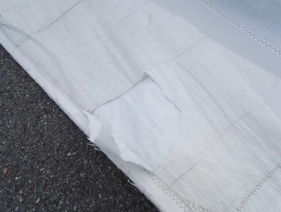

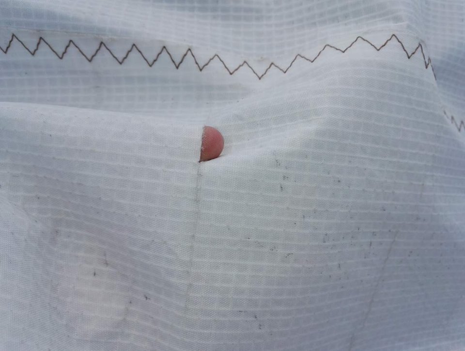

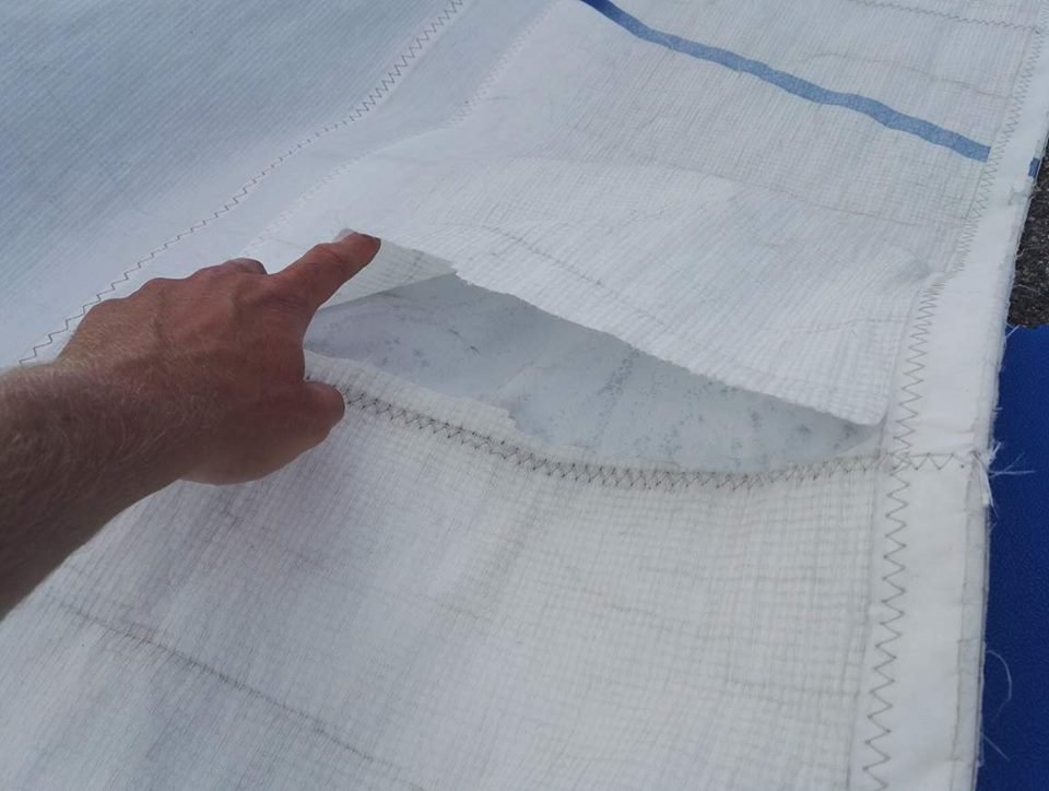

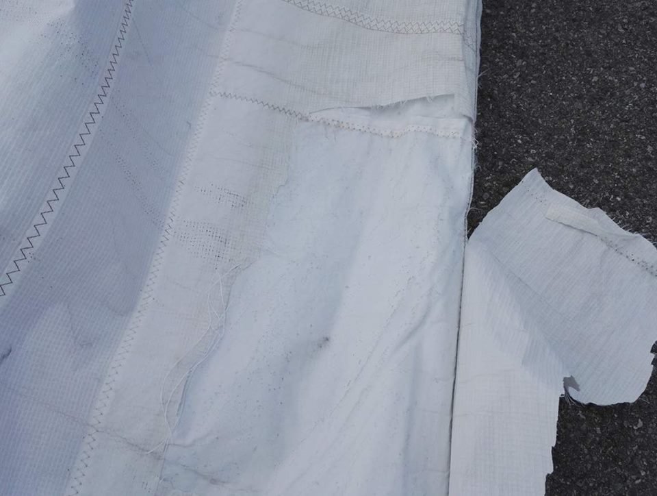

pobre gringo Startet 29.Januar.2018 Link til dette innlegget Startet 29.Januar.2018 Hei kjære båtfolk. Fikk en stygg skade i akterliket på genoan min i juli i fjor. Flere stygge flenger og mistet også noe av akterliket. fungerer helt fin å seile med det, men akterliket blafrer en del mer og det virker som uv beskyttelsen bærer hele akterliket. Har nå prata med to seilmakere som sier eneste som kan gjøres er å fjerne akterliket og lukke sømmen på neste stykke duk! frister nesten mer å seile videre på skadd akterlik enn å fjerne hele akterliket da jeg regner med seilet blir lovlig amputert etterpå. Noen som har noen tanker rundt dette? takk Sitér dette innlegget Link to post
ravddo Svart 29.Januar.2018 Link til dette innlegget Svart 29.Januar.2018 De største kreftene i et forseil går opp fra skjøtehjørne og oppover i akterliket. Hvis dette er skadet så mye at du har mistet formen er seilet på vei til å ryke mere og det er fare for at det kan revne videre. Jeg hadde tatt av litt på akterliket så et var helt og fint. Jo du mister jo litt areal men beholder seilet. Men det er selvsagt vanskelig å sitte i sofaen og vurdere uten å se hva som har skjedd. Når to seilmakere sier det samme og at seilet kan berges ved å kutte av litt akterlik så høres det ut på meg at de vurderer at resten av seilet blir ok. Sitér dette innlegget www.teamzephyr.blogspot.com Link to post

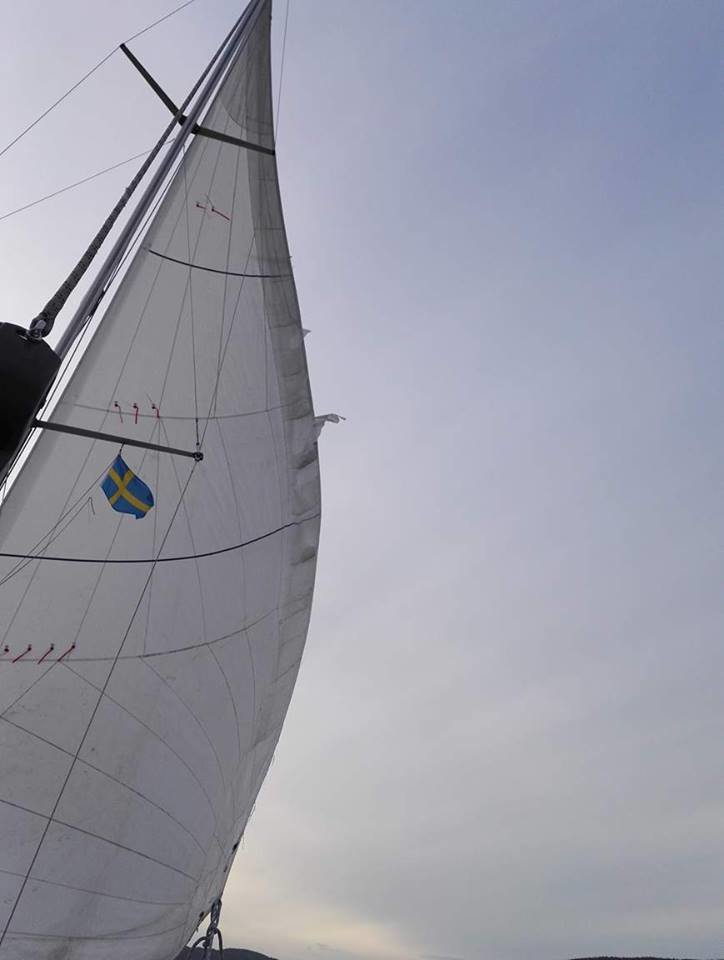

pobre gringo Svart 30.Januar.2018 Emnestarter Link til dette innlegget Svart 30.Januar.2018 (redigert) kanskje litt lettere å uttale seg nå. Det bilde under seilas er rett etter det skjedde. har teipet opp seilet og seilt masse med det i ettertid. Redigert 30.Januar.2018 av pobre gringo leif (see edit history) Sitér dette innlegget Link to post
Framtia Svart 30.Januar.2018 Link til dette innlegget Svart 30.Januar.2018 (redigert) Er ikke dette bare den påsydde UV-beskyttelsen? Lommen der akterliklinen går ser hel ut. I tilfelle er det bare å legge på en tape, og sy over, så varer det vel en tid til... Redigert 30.Januar.2018 av Framtia (see edit history) Sitér dette innlegget Seiling - den dyreste måten å reise gratis.... Link to post
pobre gringo Svart 30.Januar.2018 Emnestarter Link til dette innlegget Svart 30.Januar.2018 (redigert) nei, uv beskyttelsen ligger bakpå, så det er selve duken (ikke dacron tror jeg) men seilet har fått kjørt seg i grei vindstyrke etterpå og det holder ufattelig bra. men som sagt så blafrer akterliket litt mer, samme hva jeg gjør med strammern. Redigert 30.Januar.2018 av pobre gringo (see edit history) Sitér dette innlegget Link to post
Bitteliten Svart 30.Januar.2018 Link til dette innlegget Svart 30.Januar.2018 er lina som strammer akterliket røket? Ellers ser det jo ut som noe kan fikses med teip. De revna delene vil jo flagre i vinden uansett hva du gjør med akterliket - derfor teipe de. Sitér dette innlegget Link to post

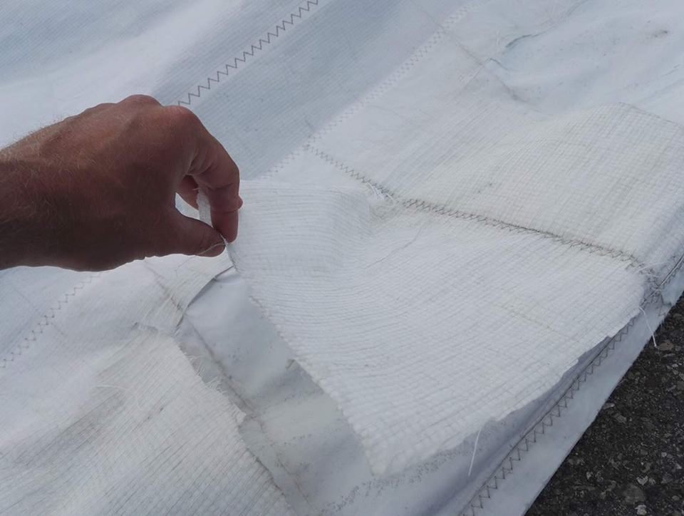

Krimart Svart 30.Januar.2018 Link til dette innlegget Svart 30.Januar.2018 Det kan se ut som om du har et laminatseil som har begynt å delaminere? Laminatseil er fine greier når de er nye men begynner de først å delaminere kan det være krevende å holde de sammen med tape og/eller tråd. Det er nok ekspertisen (seilmaker) som må lyttes til i dette tilfellet, og sannsynligvis har du valget mellom å kjøpe nytt seil eller den reparasjonen som seilmakerne foreslår. Lapper du det sammen midlertidig med tape vil det sikkert holde en stund så lenge du seiler i relativt snille vinder, men ... Sitér dette innlegget Link to post

ravddo Svart 30.Januar.2018 Link til dette innlegget Svart 30.Januar.2018 Se der ja. Seilet er et radielt skåret cruise laminat seil (CL duk). Jeg vil anta det er polyester duk men kan også være pentex. (pentex er også polyester men er behandlet/strukket på en måte som gjør at det er marginalt sterkere en ren polyester laminat. Det at det kalles cruiselaminat er fordi duken er belagt med tafetta (tynn dacron) på begge sider av mylarfilmen det trådene som bærer kreftene sitter. Det ser ut som seilet har hatt noen sting røket og at ved slag har det hengt seg opp å revet av. Litt uheldig rundt topplanternen? Akterliket på en rullegenoa, selv med uv er ekstra utsatt da sollys gjør at duken mister styrken og lettere rives opp. (Dette skjer spesielt fort på båter som har rullet inn seilet feil vei så uv duk ligger inn!Det er en feil som jeg har sett mange ganger spesielt når det er hvit uv duk slik at man ikke ser det så fort.) Sier ikke at det har skjedd her. Det er helt klart at styrken i akterliket er vesentlig redusert og som du sier er det uv duk som holder seilet nå. Seiler du videre uten å gjøre noe er jeg redd uv duken ryker og da kan seilet revne i 2. Hva kan gjøres: Det ødelagte panelet kan byttes ut. Dette gjør en seilmaker, men de liker ikke å gjøre det hvis styrken på laminatet/duken rundt er svak. Da er det mere hensiktsmessig å kutte av akterliket i full lengde å komme inn på frisk duk. Skal man da ha på uv duk igjen blir det fort litt penger på dette. Er duken lett å rive med hendene så er den redusert pga uv. Delaminering av laminatduk er stort sett ikke et tema i dag og polyester laminat har omtrent teknisk levetid som ren vevd duk. Det kan muligens også legges en lapp over som syes fast som en dobling men det ser jo ikke så bra ut da! Uansett er det ikke dumt å forsterke seilet der det får størst slitasje av riggen. Spesielt når seilet er nytt. Dette gjøres stort sett alltid på laminat seil med film/film på utsiden. Men ikke dumt uansett. Sitér dette innlegget www.teamzephyr.blogspot.com Link to post
