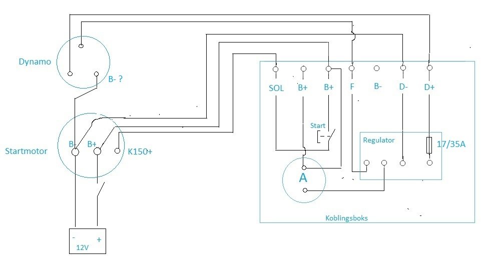

Er mulig noe kabling mangler på dynamo. Se bilde.
2 kabler  er allerede montert på dynamo.Går til "F" og D+. Skal den som er merket B+ på tegning monteres direkte på B+ på startmotor? Ser ut som denne terminalen på dynamo er i kontakt med hele godset/går til jord?
Henger en rød kabel fra den, så det er vel vanligvis B+? Finner ingen merking på dynamo.
Se koblingskjema. Vil det bli riktig å koble startmotor som oppsett viser? Hva må jeg evt endre?
Må jeg jorde B- på starter til godset på motor?. Må jeg gjøre det samme med dynamo? Hva er evt B-terminal?

Dette ER ein likestrømsdynamo, og om alder vil eg sei sannsynlig før 1970. I dette oppsettet som du har tegna, går ladestrømmen frå dynamoen D+ til regulator, der litt av den blir sendt tilbake til DF for å holda oppe produksjon av strøm, resten går frå regulator via amperemeter til B+ på starter og videre til batteri.
D- i panel er tegnet til B+ på starter. Dette er feil, du må ha ein sammenhengende minusledning frå D- i panel til B- på starter til - (sannsynligvis gods) på dynamo, og til batteri-. Denne treng ikkje vera tilkobla motorblokka, men mange bruker motorblokka som kobling mellom dynamo og starter.

Da er det vel to feil på skjemaet. Den ene er den som Dinamo allerede har påpekt,
Sitat
Den andre feilen er kabelen som du hadde tenkt og strekke fra dynamo til B+ på starter. Det må være feil. Trolig er det dynamoens minuskontakt siden kontakten ikke er isolert fra dynamohuset men det er jo fortærende at den er rød. Den burde vært sort, mens den som går fra dynamoens D+ skulle vært rød. Men hvis de to som du sier allerede er montert og ikke er flyttet på så må det jo nesten være riktig slik de er montert.
En av forskjellene på en likestrøm og vekselstrømdynamo er at det ikke skal gå noen + ledninger fra dynamo direkte til + på batteri eller starter fra en likestrømsdynamo. De må innom regulatoren, ellers ville likestrømdynamoen prøve og surre rundt som en elektrisk motor når motor ikke er i gang.

Da skal vel det være slik :
Ja, dette så mer riktig ut. Nå har ikke jeg så mye erfaring med likestrømsdynamo så jeg håper om noen andre ser noe galt, ja, da får de skrike ut :smiley:.
Jeg kan bare sammenligne med et skjema jeg har liggende til en gammel bil.
Der har ledning du har fra D+ på regulator til D+ på dynamo den samme merkingen, og den har du vel ikke flyttet på, altså bør den være riktig.
Den du har fra regulator til ampermeter er merket med B+ på regulator på mitt skjema. Hos deg er den umerket, men denne har du vel heller ikke flyttet på så den bør jo være riktig den også.
Den som går fra F på regulator til dynamo hos deg, er merket med DF på mitt skjema. Også denne er vel urørt om jeg forstår deg rett, og derfor bør det også være riktig.
Da står jeg igjen med den som hos deg er merket med D- hos deg (den som Dinamo ba deg flytte på) Den er ikke med på mitt skjema. Det er ikke så rart da den får minus i innfestningen på skjermen den er festet på i bilen. Nå er det ikke skjermer i båt og derfor denne ekstra minusledningen på din regulator.
Joda, ser greit ut dette så fremt vi er enige om merkingen både på dynamo og regulator. :thumbsup:

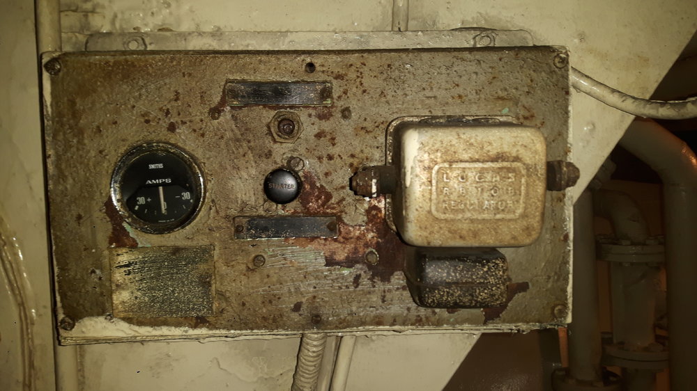

Kanskje verdt et forsøk å koble av dynamo og regulator? Sette på en separat bryter til innslaget.Kan gi tilbakemelding når jeg har prøvd med nytt batteri.
Prøv og koble batteri til starter direkte med skikkelig kabel og koblinger, og koble bort ledninger til regulator og tavla. Som du sier kan det godt være noe i tavla som skaper problem. Starter du perkinsen med batteriet burde du jo klare listeren også. Hvor stor er listermotoren ? Kunne vært greit om du forklarte hvilke ledninger du har flyttet på, og hvilke som står urørt også.
