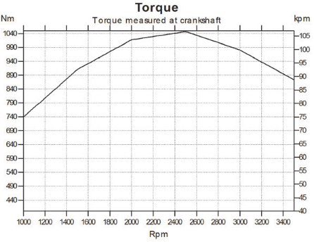

Ut over det er det en rekke årsaker til at en motorfabrikk fornyer modellprogrammet. Sug etter hestekrefter kan man imøtekomme f.eks. ved å velge en større motor i serien. Nye og framtidige utslippskrav er imidlertid en langt viktigere faktor, poenget er ikke å oppnå flest mulig hestekrefter eller Nm i den ny motorserie. Optimalisering av effektkurver er en annen vinning i en ny motor vs en gammel motor.
Og ser du på momentkurvene vil du se at TAMD 63 i en akselerasjonstest vil bli skambanket av D6/435. Ved 1400 rpm som er 50% av max turtall er det kun 650 Nm tilgjengelig på TAMD mens D6/435 har ca. 960-970 Nm tilgjengelig ved 50% motorturtall. Hele veien har D6/435 en mye bedre momentkurve enn 63 motoren. Det er utformingen av momentkurven du må se på, ikke toppen. Da blir du kraftig lurt.

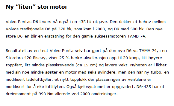

Her er forresten litt mediaomtale fra noen år tilbake da VP drev på og utviklet på dette:
Redigert av Chiefengineer (see edit history)
Nå er det vel strengt tatt deuz som utviklet denne i colonge men det er en annen historie

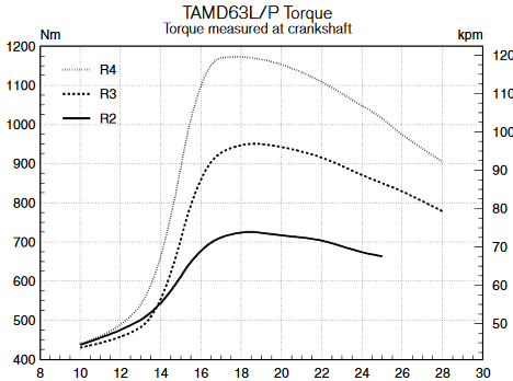

ang moment så har du rett. Bedre turboladere med høyere virkningsgrad gir bedre moment på lave turtall. Noen av disse motorene har kompressor i tillegg. Det kan være en slik kurve du har lagtt ved.
Et moment som må taes med er at propeller momentet bare er 25% av fullt moment ved 50% turtall så det bør fremdeles være litt å ta av. Det er gjerne når båten skal opp på plan at dreiemoment må være høyt. Da kommer 63 motoren bedre ut.
