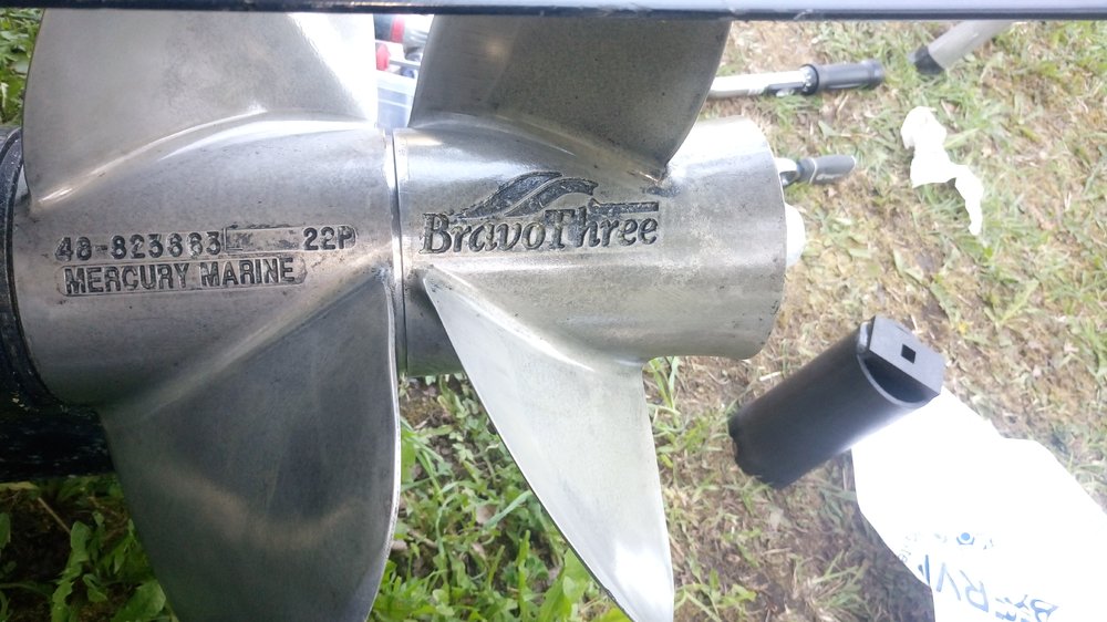

Noen her på gruppa som har Nor-dan 780 med Mercruiser 2.8 es 200 og bravo 3 drev?
Som husker hva de har i maks turtall?
mener jeg 3100-3200 på maks, og da ca 30 knop.
Men jeg har lest litt, og disse motorene skal ligge opp mot 3800 i maks turtall.
Hei! Jeg har samme båt og motor som deg, den gjør ca 32-33 når den settes på vannet. Turtelleren min har vært deffekt siden jeg kjøpte båten, men mener også at topp turtall på motoren er 3800 tipper min kansje har 3600 på topp men usikker pga den deffekte turtelleren. Men de fleste båtene jeg har sett på finn oppgir rundt 32 på topp med denne motoren.
