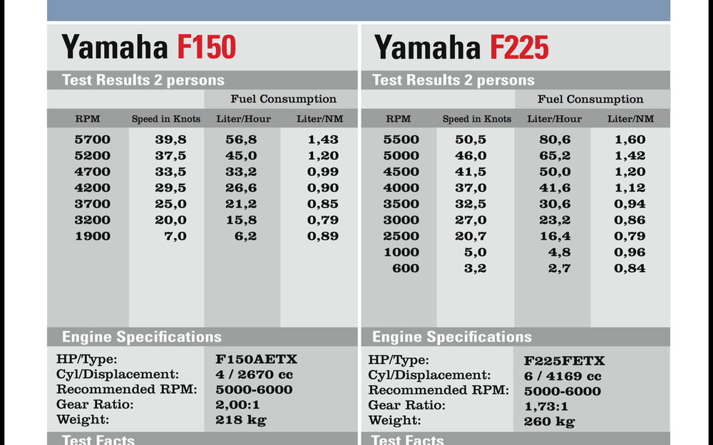

tank kapasitet 300liter. Om det er 200hk Yamaha på båten drar den ca 70-80 liter i timen på maks. På marsjfart drar den nok fort 60 liter i timen. Om man tenker 25 knop i snitt og 5 timer for å ha litt margin har man med litt margin knapt med bensin. Man bør nok finne optimal fart med tanke på l/nm. Og jeg hadde nok tatt med en 25 liters kanne med bensin.

Testdata fra Yamaha på en Buster Magnum med en 225F ligger ikke på 60liter i timen på marsj som du opplyser men rundt 20-30 som netter ca 1 liter per nautisk mil. Det er 120nm fra Gbg til Kr.sand og tanken er på 300liter. Data er med samme motor og propell på Buster Magnum. Riktignok forrige modellen som gikk fram til 2017 men Buster sier marsj forbruk er det samme.

Min antakelse om forbruket er regnet ut fra den enkle regel som gjelder enhver bensin forbrenningsmotor. Den gir 2-3 hk per liter per time. Ut i fra dataene du har lagt inn regner jeg for høyt på hva den drar på marsjfart. Manges erfaring er at forbrukstallene til produsent er oppgitt på ideelle forhold med blank bunn og tom båt. Det finner du ut av etterhvert for din båt også. Men gitt 30 liter i timen har du god margin på drivstoff ? du vil lære båten din å kjenne og finne hva som er god marsjfart og hvor den er optimal mtp l/nm.

Ang forbruk så kan du egentlig kun sammenlikne lik båt/motor/propell setup ellers blir det bare synsing. Ser jeg på en svipptur over til Skagen at forbruket er dobbelt av hva Yamaha oppgir så må jeg undersøke det nærmere.
