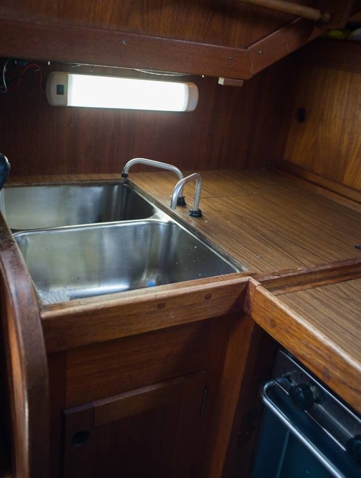

Tenkte det samme, men kan det være muligheter for bakterier fra do å snike seg inn i det inntaket tro ?
Tjorven
Ville sett på konstruksjonen til dopumpa, røropplegget og doen for å konkludere der. Er det "åpent" på noe tidspunkt med luft så er jo muligheten der, kjenner at det lugger litt.. men jeg tror det er ett mer teoretisk enn praktisk og faktisk problem.
En drikker jo ikke fra saltvannskrana. Og når vi brukte den (i forrige båten) til oppvask osv så skylte vi med ferskvann før tørking.
Sparte mye vann med saltvannskrana. Men sparte nok enda mer ved å ha fotpumpe på alt ferskvann i båten. Tror vi trippla vannbruket når vi gikk over til trykkvann. Og jeg kan ikke si at komforten økte tilsvarende. Trykkvann støyer, bruker strøm og blir ett ekstra vedlikeholdspunkt. Om jeg skulle rigget båt for langtur hadde jeg gått tilbake til fotpumpe + egen saltvannskran.

Har ikke sett på muligheten til å hente vann fra kjølevann inntaket, mulig det er en bedre løsning.
Men garantert mer kronglete og får slangen frem.
Blir ikke noe ekstra hull i båten til dette, men ser ikke for meg at det er noen bakterievekst og snakke om fra skroggjennomføringen til septik til skyllevannet til toalett, man tømmer jo ikke septik når man ligger stille, og området blir jo godt skylla hver gang man beveger båten..
Vi har saltvannskran. Brukes til skylling av oppvask, koking av poteter, rensing av fisk mm.
eget inntak i byssa. Fotpumpe. Mulig dette inntaket senere blir brukt til watermaker inntak
Jeg har en tanke om at denne kan være backup om fv krana tar kvelden. Dvs koble fotpumpa til ferskvannsystemet.
Om du har tilbakeslagsventil på doinntaket bør du være rimelig sikker.

Ville i hvert fall sjekket plassering på toalettinntaket i forhold til septik ut fra samme. På min Bavaria er disse uhensiktsmessig tett plassert og jeg ville derfor ikke brukt det inntaket. På min er det heller ikke en separat tilbakeslagsventil  på sjøvannsinntaket fra toalettet, så jeg ville nok også hatt bekymringen med bakteriekryp bakover i slangen. Tror fruen hadde lagt ned forbud mot et slikt vanninntak i oppvaskbenken.
Høres da mer fristende ut å hente fra motorinntaket.
På min forrige båt, Tresjord 31 Nova, var det et eget sjøvannsinntak med håndpumpe på kranen ved oppvaskbenken. Smart løsning når vanntanken var bare knappe 180 liter til familie på 5.
