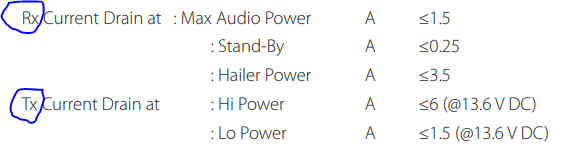

Det regnestykket ditt ble nok litt feil. Å dele strøm (A) på volt (V) gir ingen mening. Når enheten trekker 0,25A i standby og står på i 100 timer, blir det 0,25A × 100 = 25Ah :smiley:
