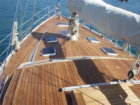

Lazyjack Svart 21.Februar.2018 Link til dette innlegget Svart 21.Februar.2018 (redigert) Skrudd, i hvertfall dette dekket. Redigert 21.Februar.2018 av Lazyjack (see edit history) Sitér dette innlegget Link to post

tuffff Svart 21.Februar.2018 Link til dette innlegget Svart 21.Februar.2018 Columbie 451 har skrudd teakdekk. Den fremstår som et panserskip og veier bortimot 16 tonn - går som et tog i sjøen. Den virker/er imidlertid mer gammeldags en de alternativene du ser på, og er relativt mørk under dekk slik som båtene var på 80-tallet. Sitér dette innlegget Link to post
Nevermind Svart 21.Februar.2018 Link til dette innlegget Svart 21.Februar.2018 Kombinasjon av skruer og lim, noe som var vanlig på 80-tallet. Tenker du vil se rundt 3000-4000 plugger som er limt over skruhodene når du ser ned på dekk. Med tanke på å legge nytt dekk hvis det noen gang skulle bli aktuelt så er ikke skruene noe problem med mindre det er lekkasje rundt en eller flere skruer, noe som vi kunne gi fukt/råte i dekket. Sitér dette innlegget Link to post
Ingar Svart 21.Februar.2018 Link til dette innlegget Svart 21.Februar.2018 Columbie 451 ble tegnet/bygget av Petter Lie som også stod bak den populære Columbie 66. Sistnevnte har vært plaget med vannlekkasje i dekket som består av balsa-sandwich. Om 451 også har balsa i dekket ville jeg vært skeptisk, spesielt med skrudd teakdekk. Sitér dette innlegget Link to post

Ingar Svart 22.Februar.2018 Link til dette innlegget Svart 22.Februar.2018 Norsken skrev for 14 timer siden: Dekket kan vell i værste fall fjernes for så å legge kork, eller noe annet sklisikkert? Mulig jeg misforstår, men verste fall er om balsaen har råtnet opp, da har ikke dekket lenger strukturell styrke. Å reparere en slik skade er svært kostbart. Sitér dette innlegget Link to post
Norsken Svart 22.Februar.2018 Emnestarter Link til dette innlegget Svart 22.Februar.2018 19 minutes ago, Ingar said: Mulig jeg misforstår, men verste fall er om balsaen har råtnet opp, da har ikke dekket lenger strukturell styrke. Å reparere en slik skade er svært kostbart. Det stemmer nok det, så det er nok viktig å få dit en fagmann for å sikre seg at det ikke har skjedd. Men det finnes vell også tilfeller hvor det holder å tørke dekket, for så å tette, men kommer vell litt an på hvor lenge og hvor stor lekkasje det har vært. Sitér dette innlegget Link to post
