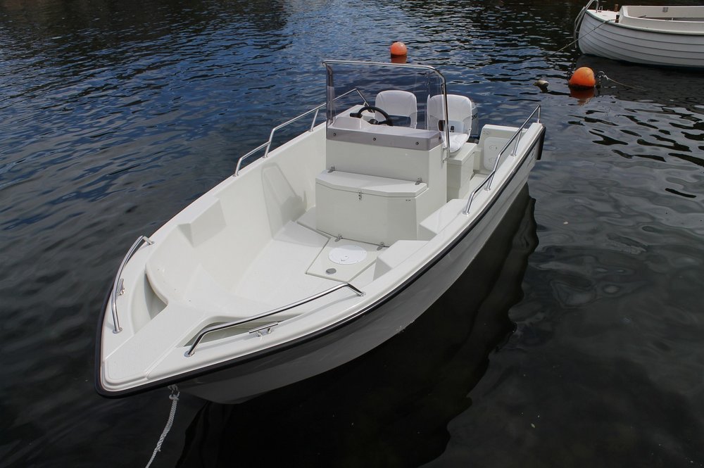

Ficher; hvilken båt er det her snakk om?
