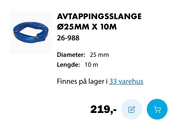

må jeg lage smertinger selv ?, eller er det noen som vet om det går og få kjøpt ? (eller surre noe rundt ? hva ?)

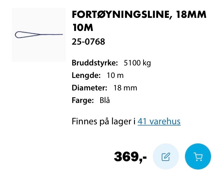

Jeg bruker avtappingsslange som smertinger på de flettede fortøyningstauene med spleiset løkke fra Biltema. 10-11 tonn båt som ligger rimelig værutsatt til. Helt greie tau synes jeg, holder godt med smertinger over halegattene. Klipper slangen til lenger på 30-40cm og trer disse på fra endene uten løkke. De eldste (springene mine) har holdt fint i 8-9 år nå, uten å slite seg gjennom slangebitene og uten nevneverdig slitasje på tauverket på typiske slitasjepunkter.
Biltemas rykkdempere (av «forsheda-typen») sprekker opp etter noen år ja, selv om de fint kan holde 5-6 år uten å sprekke opp for mye, i alle fall etter min erfaring. Likevel er det en rimelig investering å gå for ekte Forsheda, disse holder lengre, selv der det blåser og rykker litt.
