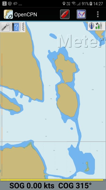

Jo da, og nå har jeg fått lastet over kart. Men de mangler mye info, staker, lykter tekst osv, så her har jeg litt å grave i.

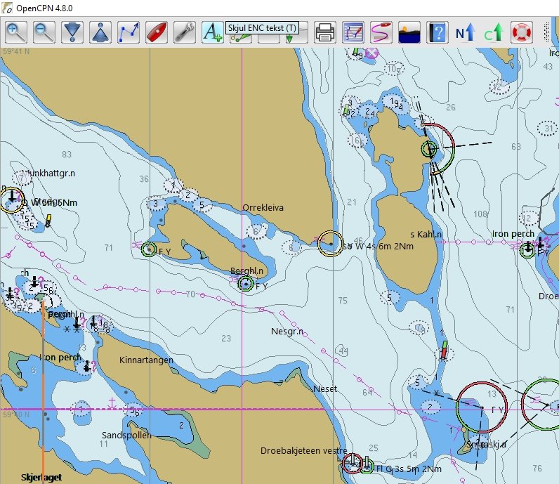

Litt forskjell på en skjermdump fra mobilen og fra PC'n!

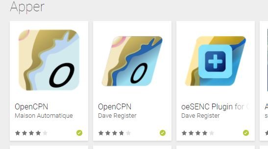

Jeg har gratisversjonen. Nå er jeg igang med å laste ned oeSENC, men det tar tid eller har stoppet opp. Skjermen viser: Avventer bekreftelse . . . Og klikker jeg på: INSTALLER OSECE UTVIDELSE, kommer det opp sending oeSENCE_plugin.zip Jeg får vente noen minutter før jeg går tilbake og gjør et nytt forsøk.
