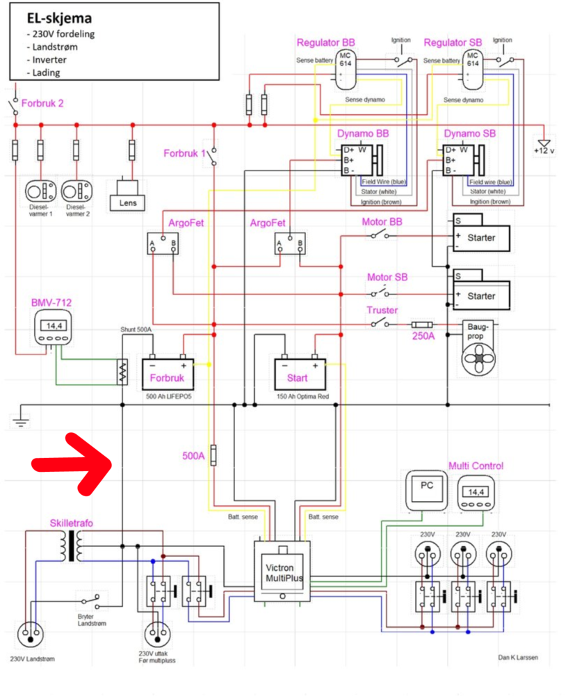

Dette har jeg også fundert på, ulike svar å lese rundt om. Forstår jeg det riktig:
- Dersom jeg beholder koblingen mellom midt-uttak på trafo,  til båtjord (se rød pil i tegning), er det i henhold til forskriftene, men fare for tæring.
- Dersom jeg fjerner denne koblingen er det ikke i henhold til forskrift, men jeg unngår tæring.
Er jeg helt på jordet..? Huldra hva sier du, virker som du har god peiling på dette (og mye annet) :yesnod:PicsArt_02-24-08_23_04.png.cc623b316e30bb80026345a4ea9b2fc0.png

@Larss1: Nå blir Hulda tillagt mange kvaliteter, elektro er ikke et spesialfelt. Jeg er ikke elektriker. Allikevel: En skilletrafo gjør det elektriske anlegget til et eget 'univers'. Derfor kan du linke alle elementer til trafo nullpunkt og lage eget jordet anlegg. Ut fra hvilken type jordfeilbrytere du bruker vil de kunne løse ut ved jordfeil. Det er altså sikkerheten. I jordledningen vil det ikke flyte strøm når anlegget er elektrisk tett. På ditt anlegg har du en bryter som kobler trafo nullpunkt til landjord, dergjennom resten av båten til landjord når kontakten sluttes. Denne bryteren skal være 'allways open' når båten ligger i sjøen (som på tegningen). Og den skal være 'allways closed' når båten ligger på land og du plugger inn landstrømmen. Hulda har ikke denne bryteren. Og jeg bruker aldri Huldas landstrømanlegg når båten ligger på land. Da trekker jeg om bord egen skjøteledning, jordet til marinaens anlegg.
Altså med bryteren 'allways open', ingen tæring vil kunne skje når båten er i sjøen.
Med bryteren i lukket posisjon i sjøen, tæring vil oppstå. Rett og slett fordi det er potensialforskjell mellom landjord og sjøjord. Merk: Det er ikke noe 'kanskje' i denne påstanden.
Hulda har ikke bevisst minus (sort kabel 12 V) til jordingssystemet. Dog i praksis er det slik. Motoren er en-polet og alle elektromotorer med kullbørster vil jorde skroget som er av stål, selv om de i reklamen er to-polet. Her er baugpropellen den største synderen. Men det samme gjelder elektriske wincher, dynamo og selvstarter.
Du mener at nevnte forbindelse hverken er rett eller galt, i forhold til forskriften, siden det er montert trafo? Trafoen og landstrømstavlen ble montert denne uken, har ikke koblet 230V jord til felles jordingspunkt ombord enda, fordeler ulemper? Jordingsvenderen du nevner vil som du sier være åpen til enhver tid båten er på sjøen. Jeg har montert denne for å oppfylle forskriftens krav om mulighet til å tilkoble båtens jording til landjord når båten står på land.

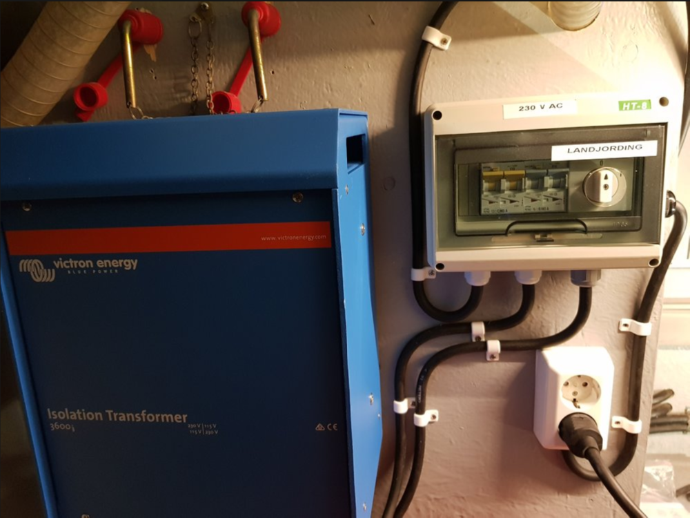

Her er trafo og landstrømstavle kommet opp
Ok, jeg får høre med elektriker om det i forhold til forskriften er valgfritt med jordingen (med skilletrafo), og evt fordeler/ulemper.
Stikket du ser er tilkoblet ett av 2 jordfeilbryter i landstrømstavle, den andre jordfeilbryteren er videre til multiplus og båtens 230V system. Dersom f.eks multiplus streiker har man ett uttak før denne. Ledningsbøyen ser nok skarpere ut på bildet enn i virkeligheten.
