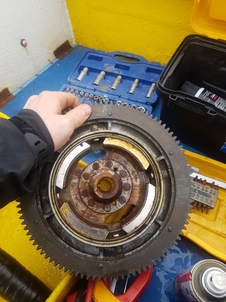

Demonterte i dag svinghjule for å se litt. Litt rustent og fælt , ser ut som det er et lite merke i tennspole som går mot cdi. Usikker på om dette er av betydning.

såpass brunt som det var under svinghjulet så ville jeg mistenkt at motoren har hatt seg en dukkert i saltvann

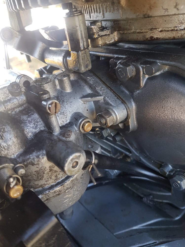

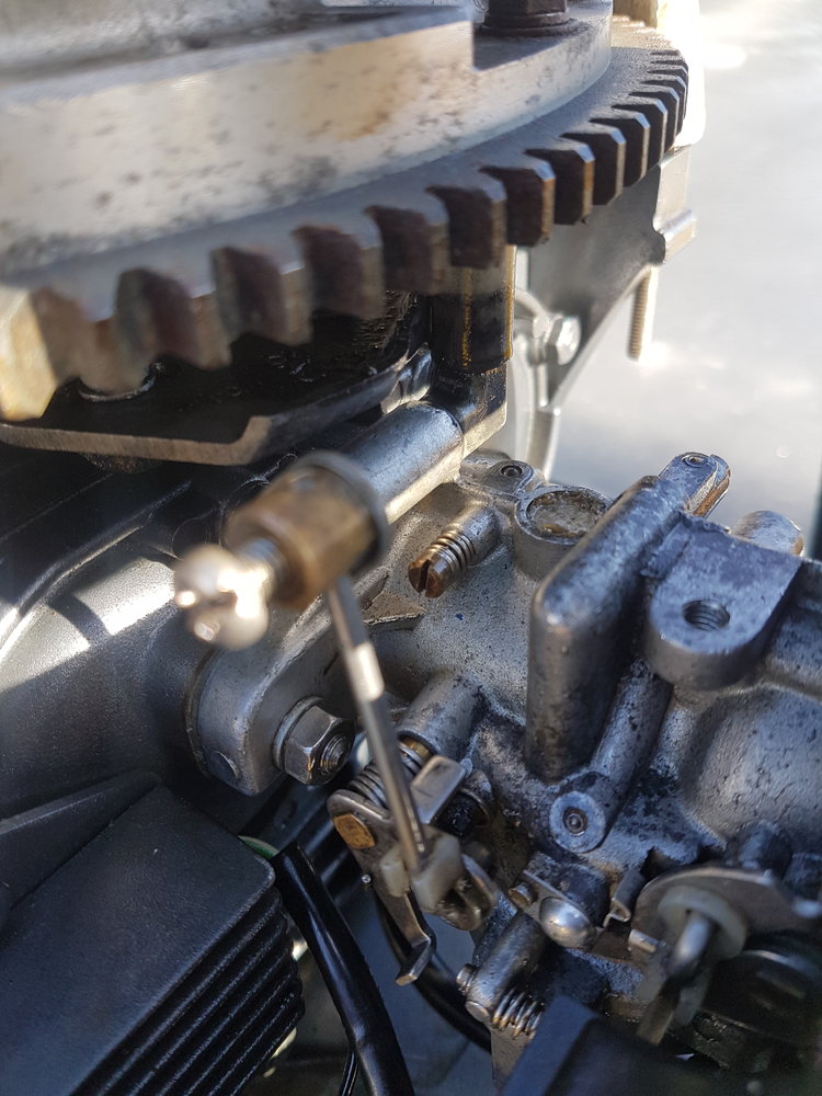

Er det noen som vet grunninstilling på forgasseren? Er det 1.5 turn ut på skruen som har fjær på seg(lufteskruen?)
Det er også en justeringskrue på motsatt side. Denne virker å være helt løs. Den har ingen fjær på seg. Noen som vet hva man justerer her?
