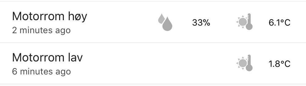

Jeg har en TellStick Net som leser av et termometer som ligger oppå motoren. Termometeret har en ekstern føler som henger ned under motoren. Dermed har jeg temperaturen både høyt og lavt i motorrommet. Basert på temperaturen kan TellSticken skru av/på ett strømstick hvor det ene 45W-røret er tilkoblet.
TellSticken har to regler nå:
1. Hvis temp under ovnen er lavere enn 2 C, skru på strømmen. Send mail til meg.
2. Hvis temp under ovnen stiger over 4 grader, skru av strømmen. Send mail til meg.
Det er enda ett termometeret i båten og to andre styrte strømstikk, men de fungerer etter samme prinsipp som det som styrer temperaturen i motorrommet.

Bra oppsett. Hvor ofte oppdateres systemet, med tanke på strømbrudd?
Termometerne sender ut temperatur hvert 9.-10. minutt, tror jeg det er. Ser jeg at temperaturen er eldre enn 10 minutter vet jeg at noe er galt. Da har enten strømmen gått, bredbåndsruteren har fått hikke (har skjedd en gang i vinter), eller så har TellSticken fått hikke (har aldri skjedd).
Så lenge TellSticken har strøm vil den fortsette å jobbe. Den har all logikk lagret lokalt, og trenger derfor ikke nett etter at den er ferdig oppsatt. Hvis strømmen går og kommer tilbake vil den starte opp og fortsette der den slapp. Det gir litt feiltoleranse.
Det som går av nettverkstrafikk er minimalt. Den sender ut sine verdier regelmessig, og sjekker etter oppdatert konfigurasjon/logikk. Minimalt med trafikk.

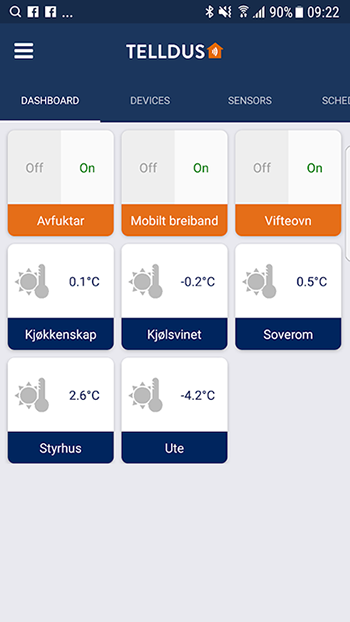

Nå er ikke min båt så veldig vinterisolert, så ser at jeg må bort å øke effekten på vifteovnen og skru opp viftehastigheten (slik keramisk varmevifte, står nå på ECO-mode) i ettermiddag. Ellers står det en slik 200W frostvakt kontinuerlig på utenom Telldus-systemet. Har i tillegg et kamera som varsler når det blir disconnected, så da får jeg pushvarsel på telefonen når strømmen forsvinner (eller om noe beveger seg i båten). Motor er tiltet ned.
Kjøkkenskapet er med da septiktanken står der. :)
