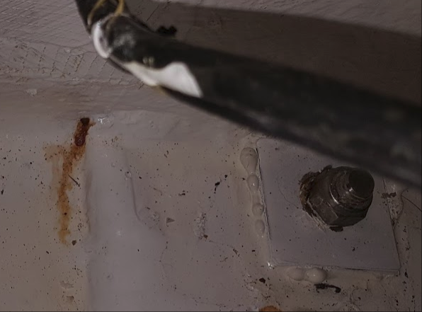

Jeg har oppdaget noen områder med det som ser ut som rustflekker i kjølsvinet. Jeg har pusset det vekk, men etter noen måneder så har det kommet tilbake. Se bilde. Hva kan dette være? Laminatskade og rust fra stålkjølen som siver gjennom? Områdene er ikke myke. Båten ligger på vannet så er litt tilbakeholden med å pusse, men skal gjøre et forsøk med lett pussing og se om jeg kan se noe under. Men før jeg gjør det - er det noen som har sett noe liknende eller har ideer om hva dette kan være? Båten er en Scanmar 33.

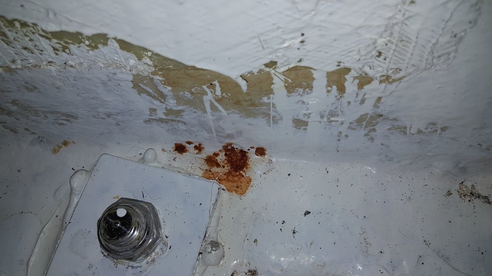

Jeg skal ta en sjekk om det kan være noe som har dryppet ned akkurat her flere ganger, men et annet bilde av et annet område gir et litt annet inntrykk kanskje (se 'utfloden' til venstre i bildet).
Bårdp skrev 8 minutter siden:
Om det nå er i skutebunnen du har dette så trenger det nå ikke være mer dramatisk en at det er noe slipe/sagspon av jern som er blitt overmalt. Etter vært som laminatet trekker vann begynner dette å ruste og gir slike flekker.
Ja jeg heller også mot noe slikt. Selv om det ser ganske omfattende ut til å være spon. Uansett rart om rust fra kjølen skal trekke gjennom slik.
Bruk ferrobet e.l. for å fjerne rusten. Kommer den igjen så sliper du litt nedi glassfiberen og ser hva du finner. Det er utenkelig at dette kommer fra kjølen, det er jo minst 10 cm. fra rustflekken ned til kjølen.
Mange, antakelig de fleste Scanmar 33, er forsterket i bunnen pga. svak bunnstokkinnfesting. At det er griset med topcoat, slik bildet viser, kan jo tyde på at det er gjort en slik reparasjon.  Det kan være noe jern/stål som har blitt med i en slik reparasjon, med eller uten hensikt.

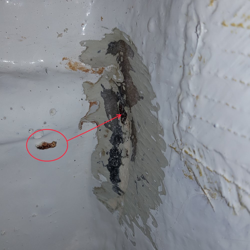

Jeg har slipt forsiktig med Dremel for å fjerne topcoat, og oppdaget knusningsskader i laminatet. Knusningsskadene var også fordekket med Sika e.l.. av tidligere eier (bit pirket ut merket i rødt).  At det siver vann gjennom her tyder jo også på at det er en dyp og derfor strukturell skade.

Thostr skrev for 12 timer siden:
Tror ikke jeg hadde konkludert så kjapt, men det er absolutt grunn til å sjekke det nærmere når du skal ha båten på land.
