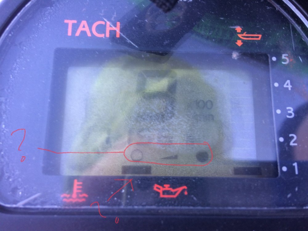

Dagen etter att min f80 var på service, (byttet thermostat også) så har det komt frem litt rariteter på det gamle runde turtelleren
mode knapp fungerer kun til å vise og skjule total time antall
set knapp fungerer ikke (?)
motor går ikke i turtalls sperre modus selv om olje lampe prikk blinker. Er nok av olje, alarm gikk av og til tidligere ved oppstart og minus grader, men hører
ingen alarm lenger. Prikken blinker jo konstant.
er en ny prikk imellom temp og olje ikon , kva er det godt for ?
og den skalaen ovenfor.. kan det være kjølevanns temp ? Flytter seg ikke, er alltid det samme.

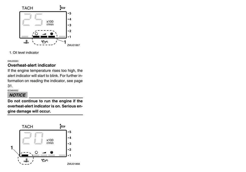

Jeg syntes det ser ut som den viser at du har halv tank med olje på videoen din. Hvis du ser på bildet jeg la ved her, så skal det være tre "steker" når det er full oljetank og en når det er lite igjen.  Angående knappene dine som ikke virker så kan det jo hende at instrumentet har fått noe vann iseg som gjør at disse ikke reagerer som de skal. Har du prøvd å sette hovedstrømsbryteren av også på igjen?
