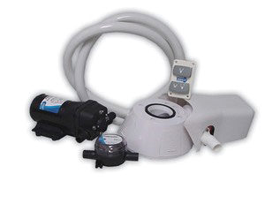

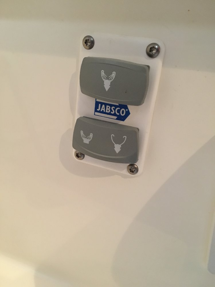

Jeg har lige installeret et i min båd. Jeg læste ingen tests men satte mig ind i de forskellige specs og talte med andre. Og valget faldt på Jabsco Quiet Flush med regular kumme.
Båden er på land, så jeg har ikke testet det endnu og ved derfor ikke om det lever op til forventningerne.
Har hatt dette toalettet i 10-12 år nå og er veldig fornøyd. Har ikke vært noe som helst tull med det.
Har Jabsco Quiet flush. Ganske stille. Veldig fornøyd. Den har separat innløpspumpe som du kan plassere hvor du vil (og har dermed muligheter til å redusere støy ytterligere). Ferskvannsvarianten bruker i stedet en ventil for å slippe inn ferskvann og er sannsynligvis enda stillere. Dassen var ganske dyr, men jeg kjøpte min i USA da dollaren var litt rimeligere enn nå (frakt med JetCarrier båtfrakt).

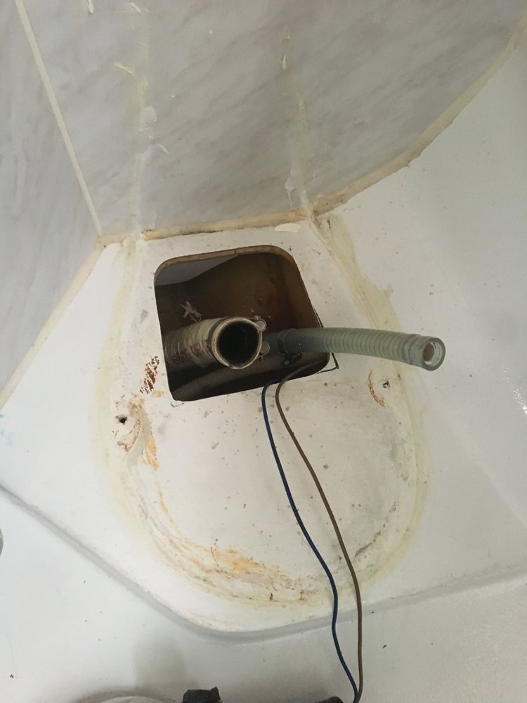

Den gamle slutta å virke og når jeg skulle ta den ut så røyk tilkoblingen av vannet så selve toalettet må vel også kastes
Hos meg kommer rørene opp under toalettet.
Ønsker derfor et tett toalett med pumpene innebygd.

Vi kjøpte nylig "JABSCO QUIET FLUSH TOILET CONVERSION KIT" på en nettbutikk i England for 391 pund.
Dukket opp på postkontoret uken etter, men ikke fått montert det enda.
Vi gikk for ferskvannsutgaven da den er mer stille og trolig vil gi mindre urinstein i systemet.  Dessuten har vi watermaker så alltid nok vann om bord. Er vi i sparemodus for ferskvann kan vi alltids bruke toalett nr 2 som er manuelt med sjøvann.
