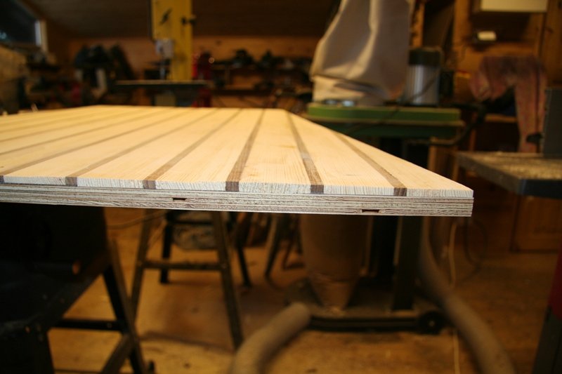

Gjorde en rask liten test på en plate bit. Brukte ikke tid her på å få nøyaktige nater. Var bare for raskt å teste. Kan funke trur jeg ? Beiset, natet og lakket :
Når jeg skal gjøre det ordentlig så skal natene lakkes før de males med bengalakk for å unngå "taggete" nater i tape kant.
