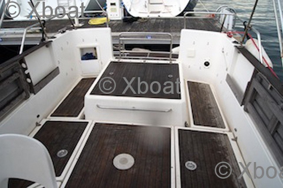

I Nimbusen har vi de siste årene brukt en vanlig "stormlykt" hengt opp under kalesjen som belysning når kvelden kommer. Ulempen med dette er at dersom vi ikke har kalesjen oppe er det ikke noe lys bak når kvelden kommer, og fordekket krever lommelykt hvis man vil ombord eller på land etter mørkets frembrudd.
Jeg ønsker meg nå en mer permanent løsning, men utfordringen er at det er ingen steder å gjemme lampene, samt at å trekke ledningene på innsiden av innerlineren er vanskelig/umulig. Jeg legger inn et bilde av interiøret til en maken båt til min (er ikke min båt, men maken).

Det var det jeg gjorde inni båten (video her - ungene digger forresten å ha disko inni båten :wink:) - men klarer ikke å bestemme meg for om det blir pent på innerlineren? Evt hvor skulle jeg lagt listen for å få det til å se penest ut?
Hva tror dere om en list som dette?

Det naturlige ville vel være å legge den rett i underkant av hyllene / benkene. Får å hindre at den blir tråkket i stykker kan jo "taket" også skrås 45 grader.
Men når det er sagt synes jeg det er svært lite trivlig å sitte i et LED belyst miljø. Selv bruker jeg alltid parfinlamper som enten kan stå på bord eller henges opp på leilig plass.
Ja, det kunne vært en løsning. Jeg er enig i det med lystypen fra led (spesielt sånne RGB lister som jeg viser her) - hovedsakelig er dette ment som bevegelseslys i enten stilleligge eller med svakt rødt lys under gange i mørke. Tror nok ikke stormlyktene som "koselys" ryker med det første uansett, men fint å slippe å finne dem frem dersom man bare skal bevege seg fra a til b :)
