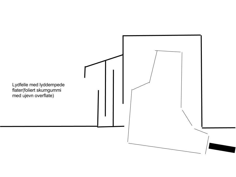

Motoren må ha luft. Enten får den dette fra et luftinntak plassert der du ikke bryr deg så mye med lyden, eller så kan du lage en lydfelle, hvis luftinntaket er plassert på motorkassen eller en plass der støyen blir irriterende.
Har laget motorkasser til flere motorer, der enkelte har hatt plagsomme støyproblemer tidligere. Mest forskjell ble det i en gammel livbåt med en luftavkjølt Sabb 12hk, en særdeles støyende liten sak (smalt nesten like mye fra luftinntaket som fra eksosen på den der). Da gjorde jeg som vist på tegningen og lagde en enkel form for lydfelle. Gikk faktisk an å prate ombord etterpå, noe man ikke skulle trodd før den nye motorkassen ble montert.
Har laget motorkasser til flere motorer, der enkelte har hatt plagsomme støyproblemer tidligere. Mest forskjell ble det i en gammel livbåt med en luftavkjølt Sabb 12hk, en særdeles støyende liten sak (smeller nesten like mye fra luftinntaket som fra eksosen på den der). Da gjorde jeg som vist på tegningen og lagde en enkel form for lydfelle. Gikk faktisk an å prate ombord etterpå, noe man ikke skulle trodd før den nye motorkassen ble montert.
