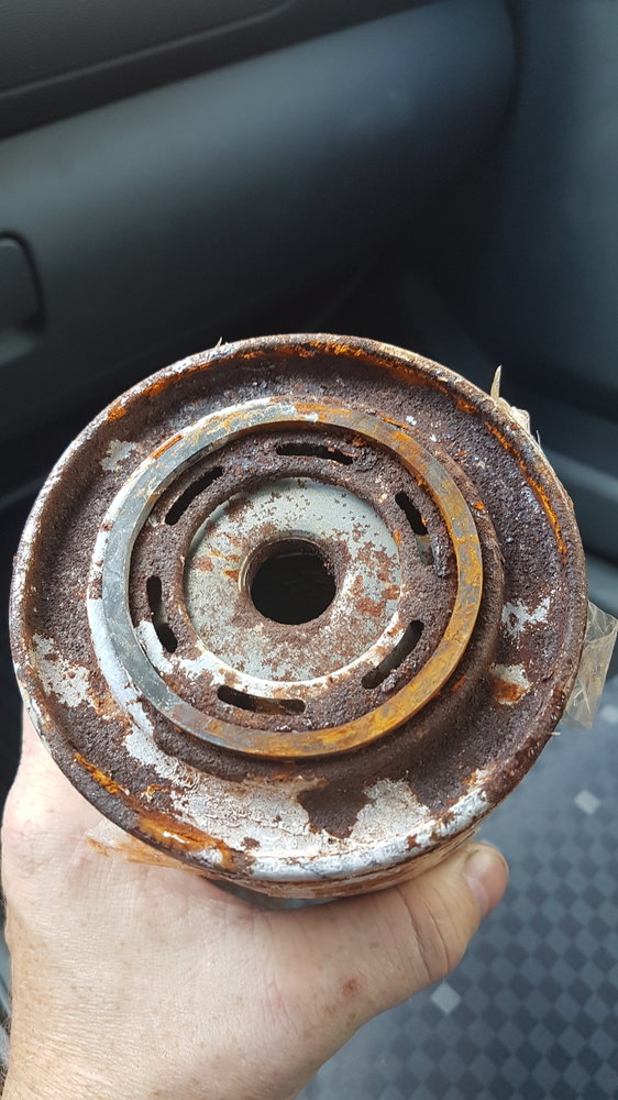

Vegvisir Svart 31.Mai.2018 Emnestarter Link til dette innlegget Svart 31.Mai.2018 Fant ett reservefilter i går forresten..tror det passer best som huskelapp ?? Sitér dette innlegget Link to post

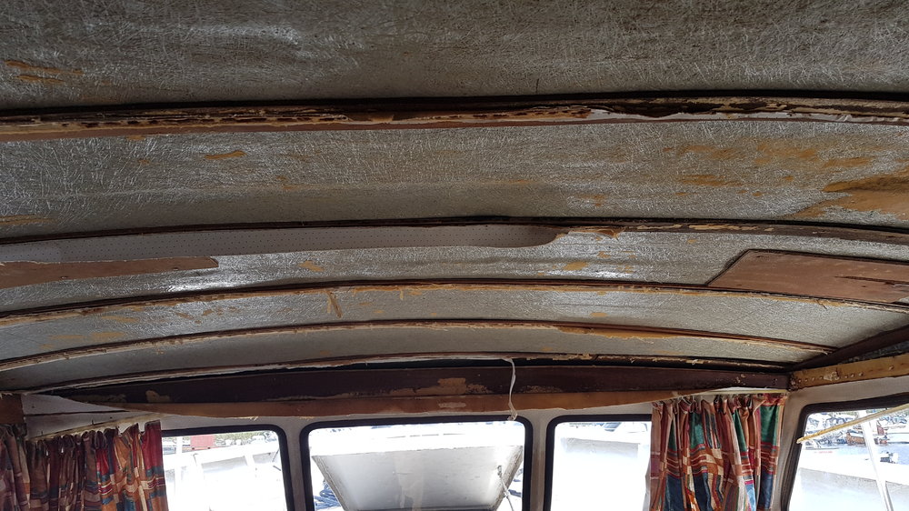

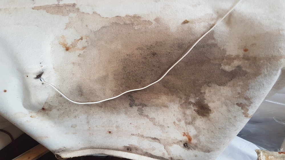

Vegvisir Svart 4.Juni.2018 Emnestarter Link til dette innlegget Svart 4.Juni.2018 Har begynt å demontere innredning i akterkabinen nå. Tydelig behov for å starte oppussinga fra bunnen av.... Sitér dette innlegget Link to post

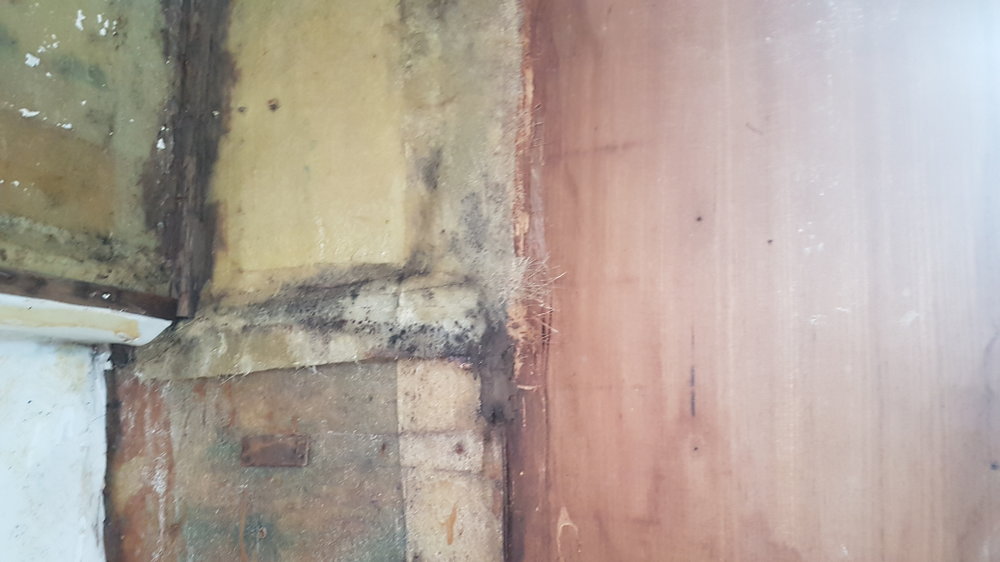

Lady E Svart 4.Juni.2018 Link til dette innlegget Svart 4.Juni.2018 Ser ut som vanninntrenging noen steder må starte med å lokalisere disse og får de ordentlig tettet. De er +/- 40 år disse båtene. Har selv tatt noen lekkasjer på min Westcruiser, blir som nytt etterpå, herlig følelse. Sitér dette innlegget Link to post
Vegvisir Svart 4.Juni.2018 Emnestarter Link til dette innlegget Svart 4.Juni.2018 51 minutes ago, Lady E said: Ser ut som vanninntrenging noen steder må starte med å lokalisere disse og får de ordentlig tettet. De er +/- 40 år disse båtene. Har selv tatt noen lekkasjer på min Westcruiser, blir som nytt etterpå, herlig følelse. Helt klart vanninntrengning ved dørterskelen fra dekk til styrhus. Sannsynligvis også noe gjennom dekk via skruer som fester teak plankene. Natene er dårlige eller rett og slett borte mellom de fleste bordene på dekk desverre Sitér dette innlegget Link to post

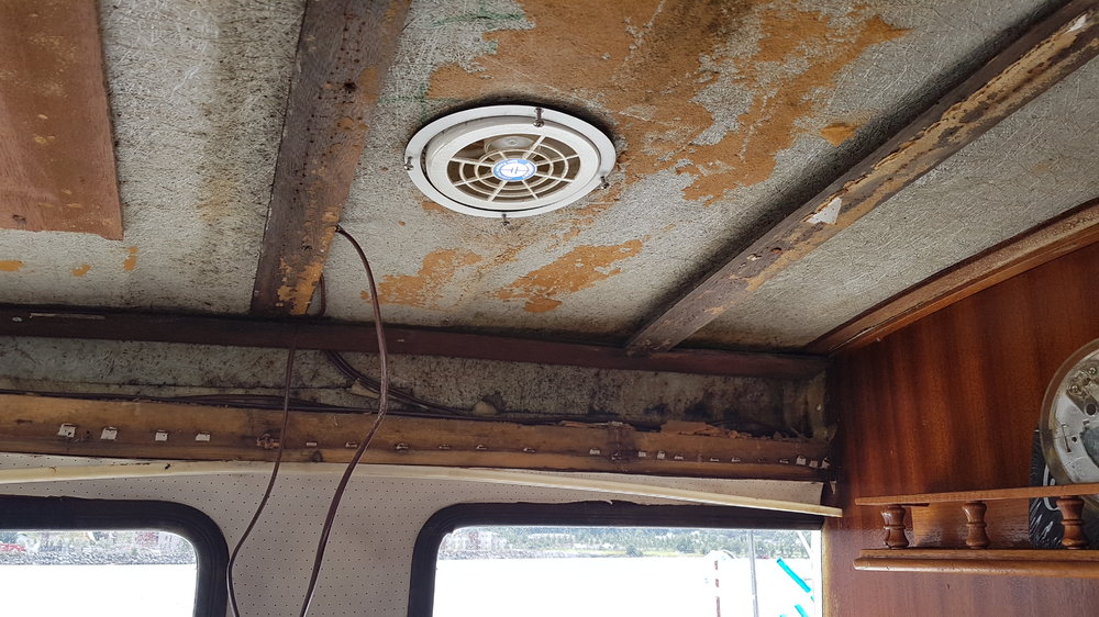

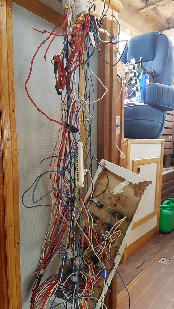

Vegvisir Svart 18.Juni.2018 Emnestarter Link til dette innlegget Svart 18.Juni.2018 Har begynt på den store jobben med å finne ut hvor alle ledninger går nå. I samme slengen blir alt av tak og veggtrekk revet ned for å få tilgang overalt.. Har jo visst lenge at dette blir en stor jobb, men begynner først nå å innse hvor stor.. Vil behøve landstrøm og støvsuger for å kunne rengjøre bra, og så må det primes og males før evt nytt trekk eller plater kommer opp i taket igjen. Uansett så må alt elnettet trekkes om, og ny konsoll lages før båten er sjøklar igjen.. Sitér dette innlegget Link to post

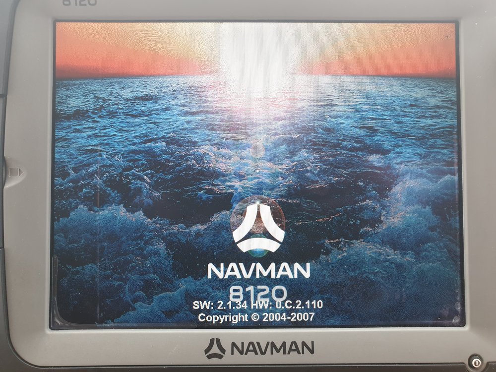

Vegvisir Svart 16.Mars.2019 Emnestarter Link til dette innlegget Svart 16.Mars.2019 Har vært slapp med oppdateringer i det siste. Vært lite arbeid ombord, men noe rydding i elektronikk og råtne plater har det blitt . Også fått noen turer, og montert kartplotter og fungerende VHF. Nå må jeg vel ta VHF sertifikat snart også.. Sitér dette innlegget Link to post
