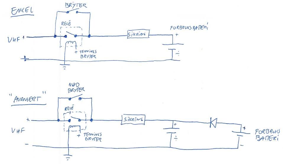

Mange ulike løsnigsforslag. Velger nå "enkel løsning".
Innfører et rele tilkoblet tenningsbryter. Når tenning skrus på, får VHF strøm og kan manuelt eller automatisk skrus på avhengig av innstilling på VHF. Når tenning skrus av, mister VHF strøm og skrus av. Ønskes VHF påskrudd når tenning er av ,eller at innført rele mot formodning svikter så overstyres dette med bryter.
De i diskusjonen som ønsker VHF tilkoblet separat MC batteri "Høyt plassert" i tillegg kan velge "avansert løsning". MC batteri lades når spenning på forbruksbatteri er høyere enn MC batteriet, typisk under lading når motor er i gang. Diode skiller forbruksbatteri og MC batteri slik at MC batteriet ikke lades ut av forbruksbatteriet.
Litt "krøkket" løsning for praktisk bruk. Her må en jo huske på at en skrur på "bryter/nødbryter" med en gang en slår av tenningen. Selv har jeg VHF'n på så sant jeg er i båten (bortsett fra når jeg sover), også når jeg ligger i gjeste- eller naturhavn. Det kan jo skje at det kommer et mayday og at jeg er nærmest havaristen selv når jeg ligger fortøyd. Jeg hadde i hvert fall ikke nølt med å slippe tampene og gå til assistanse. Og glemmer en å slå av denne "bryter/nødbryteren" før en slår på tenningen, er en jo like langt i forhold til å reise hjem etter en tur. VHF'n vil jo da stå på.
